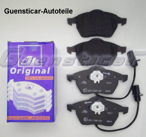

    я замерял здесь :http://s006.radikal.ru/i215/1104/9e/c790b586a69a.jpg
    Обведено красным. ЭТИ ПРОВОДА КОТОРЫЕ ТЫ ОТМЕТИЛ КРАСНЫМ УХОДЯТ В ПОДКРЫЛОК И ТАМ ТЕРЯЮТСЯ Я НЕМОГУ ИХ ТАМ ОБНАРУЖИТЬ.

    Что ты там замерял? Это разъем на датчик колодок. Если датчик АБС неисправен (обрыв в проводе или до короны не достает) ошибка будет по-любому.

    rasgon,
    не правильно.
    То, чтоб ты обвел это фишка датчика износа колодок.
    Замеряй там, где я указал.

    Агде это место я без понятия, провода уходят в подкрылок теоретически должны выйти в то место где стоит бочок с тормозухой и там тоже всё открывал смотрел нету сделайте фото если можете где ето привидение.
    и к стати в моем представление при стерание колодок передних разумеется там есть свои контакты которые замыкаются на шайбы теоретически
