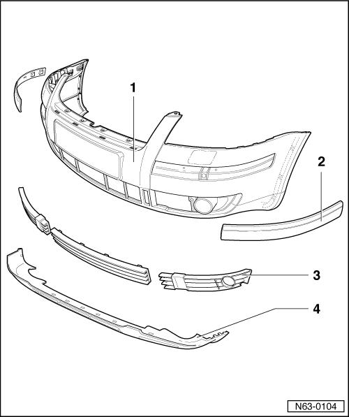

    Друзья, скиньте, пожалуйста, из ELSA картинку крепления центральной и боковой решетки бампера для 5.5.
    Там только такая:

    Seregas, Спасибо.
    Значит там нет подробной картинки? Там же вроде защелок, верно?

    Vredina, да! При установке сначала вставляют шип решетки в паз бампера снаружи, а потом защелкивают внутрь. Извлекаются в обратной последовательности. Просто тянешь посильнее за решетку от центра бампера и она у тебя в руках.

    Сергей 29 регион, Спасибо, но у меня просто проблема как раз с решеточками - сдается мне, они уже давно на саморезах и с внутренней стороны.
