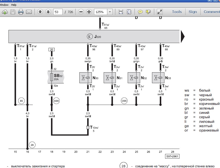

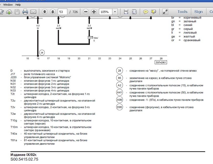

    Всем добрый день. Поиск дельного не выдаёт. Подскажите, пожалуйста, как правильно проверить на обрыв проводку от катушек зажигания и от форсунок? От самих фишек, что подходят к катушкам и форсункам, и до блока управления двигателем прям? Т.е. надо вытаскивать и открывать этот блок? Пока не сталкивался с этим, прошу направить по нужному руслу.
    AWT, 2002, типтроник
  3. #143
    29.05.2010
    СВАО
    10,771
    Получено: 3,041
    Отправлено: 1,130
    vzvodniy1975, местами поменяй... если подтраивает и есть подозрение на катушку/проводку.
    тест исполнителей на форсунки сделать... ну, если очень хочется:
    это про форсунки... какая распиновка конкретно - не знаю, надо искать
