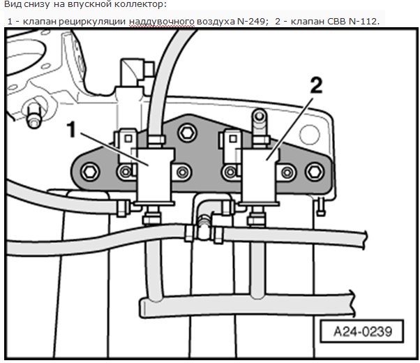

    Цитата Сообщение от qwerty12345 Посмотреть сообщение
    в этот штутцер должен подходить тот шланг с коллектора ?
    qwerty12345, от соленоида N249. На схеме: 22 - Клапан рециркуляции наддувочного воздуха N249.

    он ПОД впускным коллектором, т.е. к нему снизу прикручен болтиками (точнее - планка прикручена болтиками, а на планке - 2 клапана с электрическими разъемами, наш - который ближе к радиатору).
    Где этот 249
    это ANB, но у нас тоже очень похоже

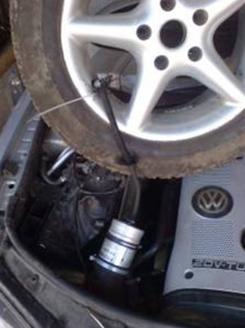

    Привет всем. Дабы не плодить тему спрошу здесь.
    Делал опресовку, подавал воздух во впуско после дмрв, грибок заглушил, накачиваю ножным насосом, давление не держится, шипения нет, через несколько секунд булькание в поддоне. Есть идеи, что это значит (я про бульканье) и что делать дальше?
    В грибке была вода и какая то суспензия (на фото видно), говорят из за конденсата и это не страшно, хотелось бы услышать мнение других пассатоводов.
    Passat B5 Двигатель AWT 1.8 2001г VIN:wvwzzz3bz1p100290 Липецк

    zere_lip, Грибок просится на замену, ВКГ на ревизию. Опрессовку делать с накаченного колеса или с компрессора, не более 1,2 бар. Насосом не получится.

    zere_lip, привет...
    пробуй запаской, чего вы изголяетесь ртом/насосами?
    Не держит давление, значит где-то дыра... внимательно слушать и устранять...
    да, конденсат, короткие поездки/непрогрев двигателя - это особенно актуально зимой... промой эту каку чем-нить не слишком агрессивным, дабы не убить мембрану, проверь грибок (в БЗ есть все подробно), если нареканий нет, то ставь обратно, делай опрессовку и катайся дальше.
    Удачи
