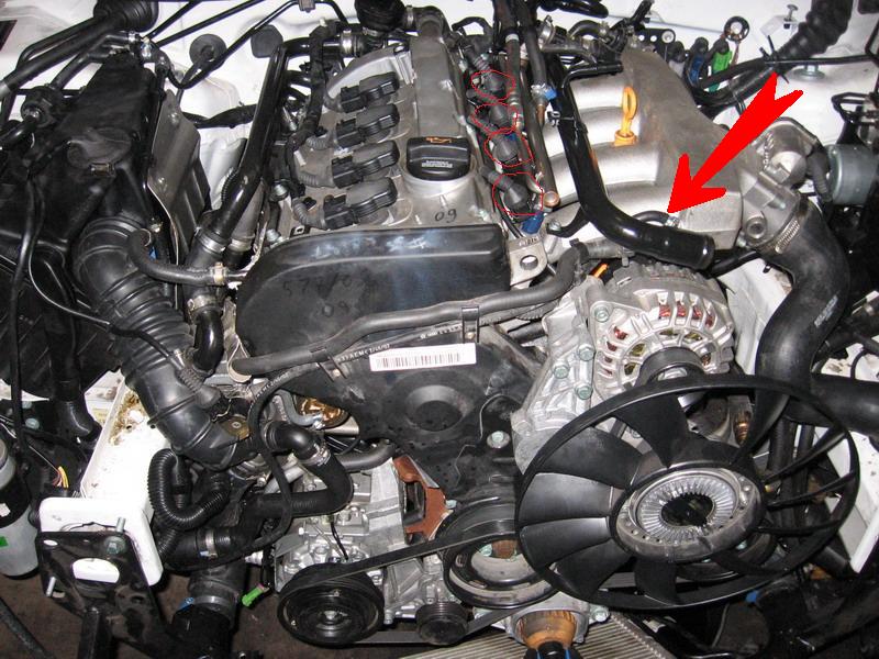

  5. #85
    29.05.2010
    СВАО
    10,771
    Получено: 3,041
    Отправлено: 1,130
    Цитата Сообщение от qwerty12345 Посмотреть сообщение
    Этого нет у меня, это серьезно ?
    qwerty12345, как нет!? То есть совсем нет?
    Это управляющая работой байпаса вакуумная трубка... без нее он не будет работать и турбе будет очень несладко...
    Загляни под коллектор и внимательно еще проверь. Если до тебя там ковырялись - могли либо просто сорвать, либо... у тебя "тюнинг электронной педали",
    тогда эта трубка будет выходить на байпас сразу из коллектора - стрелка на фото... Здесь видно трубку - ниже толстой обратки ОЖ, обе закреплены на крышке ремня ГРМ:
  6. #86
    Polo Аватар для qwerty12345
    28.10.2014
    Казахстан, Кокшетау
    383
    Получено: 14
    Отправлено: 45
    Точно, есть такой. А я что-то снизу его искал а он вот где )
    VW Passat 1.8T(AWM) Tiptro(EZS) 2002
