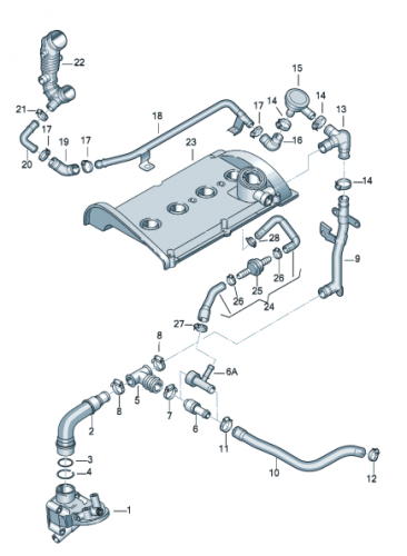

    imram, советов тут, как грязи...
    Г-образный патрубок ВКГ (№2 на рис) цел?
  12. #212
    Pointer Аватар для imram
    24.12.2010
    76
    Спасибо за подсказку, нашел таки - воздух сечет из под стыка трубки 2 и кронштейна масло фильтра 1. Туда очень сложно подлезть да и разглядеть.
    Закажу для начала трубку и колечко 3.
    Читал тему в FAQ про чистку ВКГ на AWT. Вопрос: правильно ли я понимаю, что мне достаточно ослабить хомуты 8 и 12 и снять стопор 4, и уже можно будет вытащить этот участок ВКГ с блидером 6? Или еще что-то снимать?

    imram,
    скорее всего патрубок треснул...видимо, неправильно поставили и он стоял под напряжением, хотя может и просто развалился от старости...
    сначала вытащи Г-образный патрубок...,
    снять хомут №8 со стороны трубки №9, шланг №10 от коллектора и вытаскивай всё это хозяйство,
    и да, и если уж туда полезешь, то обязательно прочисть/продуй трубку №9, там каша - 99,9% (снимать крайне неудобно, поэтому низ трубки заткни, а сверху карбклинером поливай, каким-нить ершиком прочищай... так несколько раз) ...
    18-я тоже может быть подзабита, особенно в переходе на "гусеницу" (19, 20), если никто туда раньше не лазил.
    В общем, если взялся серьезно - то вытаскивай все и причищай/продувай/меняй...
    зимой можно попасть на перемерзание грязной ВКГ в районе №№18-20: за полчаса вылетит все масло.
