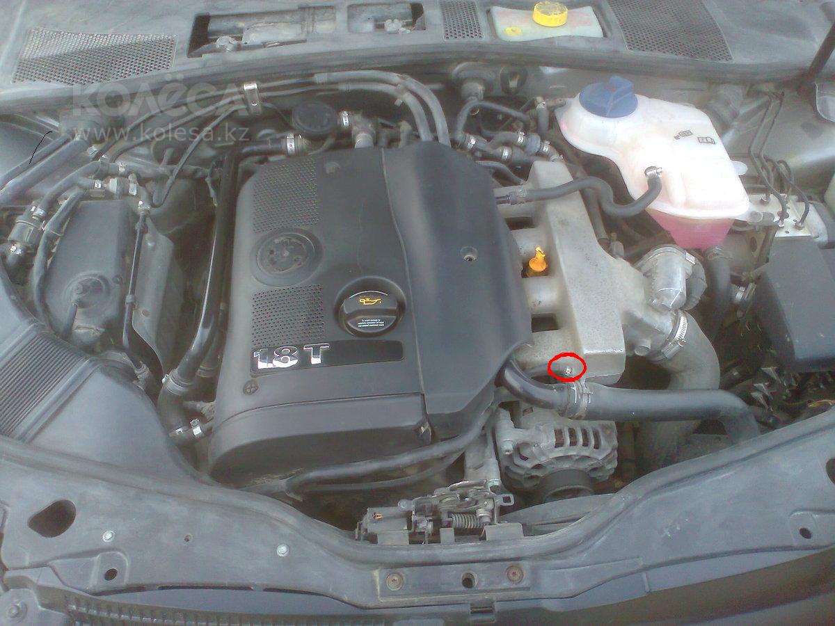

    Доброго времени сутк, народ! Подскажите пожалуйста, делал опрессовку, в районе турбину слышно характерное шипение. Все разобрал, проверил на наличие трешин и ничего, собираю назад, шипение осталось и появился звук типа прррррррррррр все в том же районе.Может так делать клапан под номером 034 145 710 А?Так вот, сколько накаченное давление должно примерно держаться в системе? Я вчера засекал, 10 -15сек эт нормально? Не ругайте если что, один боюсь не справиться

    StaS71, привет... не совсем понятно, что разбирал и где искал трещины и при каких условиях появляется
    в принципе, байпас - это тот самый 034 145 710 А может так делать: при сбросе оборотов, в случае, если он неисправен.
    Шипение - скорее всего искать прохудившиеся вакуумные трубки.
    нет, это мало... минут пять давление должно держаться.
    Как делал опрессовку, какое давление?

    Разбирал все патрубки в районе турбины, осмотрел визуально, дунул куда можно было дуть.Опрессовку делал как описано на форуме, только вкг не отсоеденял.Давление давал не больше одного очка, но на манометре стрелка поднимается и тут же падает
    Его можно как то поверить?
    управляющую трубку сними (на впускном коллекторе) и втягивай ртом воздух - если байпас исправен (т.е. мембрана целая), то должен держать вакуум:
    здесь почитай: https://passatworld.ru/showthread.php?t=146276
    в каких условиях твоё "прррр" появляется?

    т.е. в "гусеницу" маслофильтр и даешь давление около 1.0 атм и при этом "пррррр" со стороны турбины?
    Давление с компрессора или запаски?
    не похоже на байпас...
    еще может грибок/актуатор турбины - там тоже мембраны есть... если звук "мембранный", т.е. резиново-хлопающий...
    Все верно, именно так и происходит.Давление подаю прямо из установленного колеса.
    Мне кажется, что "мембранный". Похожий на звук быстро сдувающегося шарика, знаешь когда его отпускаешь он начинает делать пррррр и летать по комнате
    Вот и тут приблизительно также, только не так быстро!
    Грибок это я так понимаю клапан который стоит сбоку гусиницы, а вторым концом одет на трубку ВКГ? Если да, то проверял его,всасывал воздух,чувствуется как поток уменьшается, но совсем чуть чуть.
    актуатор турбины
    Эт который стоит на самой турбине что ли?

    StaS71, грибок и актуатор - две разные детальки...
    грибок - да на гусенице, актуатор - грубо говоря, - бочонок между турбой и блоком, к нему от n75 трубка идет.
    Тогда, судя по звуку "шарика", скорее какая-то вакуумная трубка слетела и болтается...
    еще раз проверь все трубки/соединения...
    Да вчера дважды все разбирал и проверял, лишних трубок не оставалась,половину подозрительных хомутом заменил.
    Пойду конечно сейчас еще раз все посмотрю на свежую голову, заодно проверю байпас. А актуатор можно как то проверить не снимая?

    попробуй по время опрессовки рукой взять за байпас, актуатор, грибок - по вибрации и "прррр" может что почувствуешь...
    но не должны они издавать никаких звуков при опрессовке...
    где-то на ютубе был дымогенератор простенький...
    если ухватишься пальцами или пинцетом за его шток - попробуй... не должен туда-сюда болтаться... ходит с весьма ощутимым усилием - при достижении давления от 0.35... там пружина и мембрана.
    15 сек - большая дыра... в районе маслофильтра еще проверь трубки ВКГ

    В общем сегодня проверил все еще раз...и услышал еще в одном месте шипение. Теперь с правой стороны. Как мне показалось, с интеркулера,т.к. снизу и спереди , в бампере шипело (а точнее сказать булькало,но я предположил что эт вода (которой сейчас оч много с этой гре...ой погодой) в сотах.), проверил к нему патрубок и к ДЗ, норм.Снял его, проверил, а он сцуко цел, помыл его, назад еще не успел поставить.
    Эта трубка и тянется и дуется, получается клапан под замену?
    Из-за него может там быть характерное шипение?
    И кстати из под клапанной крышки похоже гонит масло, эт же тоже может быть причиной утечки?

    да там нечему в бампере шипеть...
    булькать может в поддон, через турбу, по трубке маслослива...
    да... но при опрессовке он не будет шипеть, если, конечно, соединение герметично... он просто "закольцовывает" наддутый турбой воздух...
    да, но не критично...
    если есть возможность - колхозь дымогенератор и пробуй с дымом...
    и хороши изучи схему в БЗ, для полного представления, где/что находится и может шипеть
    https://passatworld.ru/showthread.php?t=146289
