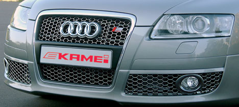

    Такой бампер смотрелся бы вот с такой сеткой
    и без значка
    и решетки туманок из такой сетки
    366
