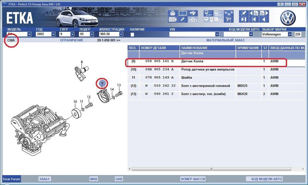

    Подскажите пожалуйста, подойдёт ли датчик (положения распредвала) с AWT или AWL на AWM двигатель?
    Дело в том что на экзисте несмогли найти датчик для AWM двигателя.

    Александр VW,привет.
    Номер твоего датчика какой?
    Если 058 905 161 B, то он ставился на моторы AWT, ALT, ALZ , ну тд.
    Они одинаковые.

    Если 100 % то что они все одинаковые то СПАСИБО!!!
    ну а номера на ней нет... разобрал протёр почистил, номер не обнаружил.
    058905161B 100% твой.Надо при поиске в этке сразу забивать регион США.
