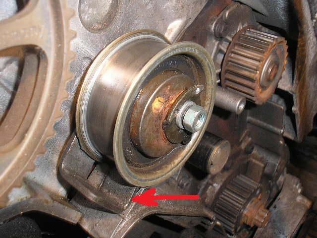

    доброго Всем дня!!!! решил заменить ремешок с роликами, всё шло хорошо до места установки зазора . Занимаюсь этим в первый раз , а относительно чего и где устанавливаются зазоры не могу въехать, подскажите!!! Прошу понять и простить!! Б5+ 2001,AWM 170 1.8т типтрон

    Зазор 6-8 миллиметров. Сверлом или шестигранником нужного размера контролируешь

    Вот картинка с другого ракурса

    Как мерить, ДО того, как вынута стопорная скоба натяжителя?
    Тогда, как потом проконтролировать, когда вынут стопор натяжителя?
    Или всё привет? Я вообще догадываюсь, но наместе автора я бы это спросил.

    Выставлять зазор до снятия стопора натяжителя.
    После того, как стопор снят, если зазор не в норме, можно проворачивая ролик шестигранником против часовой стрелки сжать натяжитель обратно и застопорить его.
    После натяжения, проворачивая коленвал на два/четыре/шесть оборотов, контролировать метки и зазор.

    Я так и делал, но как только снимаешь скобу с натяжителя зазор устанавливается 20 мм .А если затянуть гайку то ремень как сопля.
    Это много. ...
    Метки на месте?
