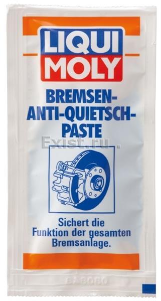

    Цитата Сообщение от Sultan_SPb Посмотреть сообщение
    какую смазку покупать?
    я такой пользовался , нормально

    Цитата Сообщение от Maksimus Посмотреть сообщение
    я такой пользовался
    ок, спс.
