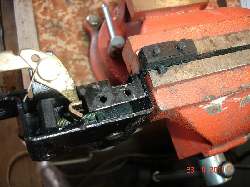

    Защелку в тиски, варварским методом выковыриваем старый микрик:

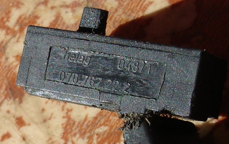

    Сам микрик с номером:
    Микрик сгнил наглухо, внутри вместо дорожек одна зелёная ржавчина была. По этому его было решено выкинуть, а вместо я взял обычный советский микрик, который все тут на форуме пихают в замки дверей. Тока я взял не МП3-1, а МП9 - он с железочкой. Припаял к микрику провода, пайку залил из термопистолета. Потом долго думал, как его там приладить, придумал примерно вот так:

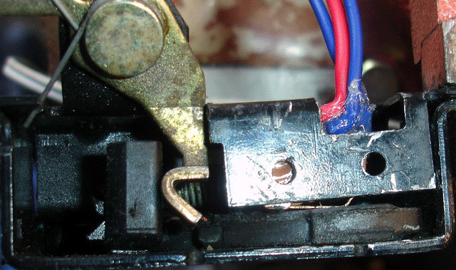

    Всунул его внутрь, предварительно измазав "супер моментом", прижал, подождал минутку - и аллилуйя!!! Вот так теперь это работает:
    Потом я еще поплевал немного вокруг микрика термоклеем на всякий случай, и всё поставил на место.По электрике я подключил микрик к коричневому и коричнево-черному проводу так, что при открытии он их замыкает, свет загорается. Там в двери есть еще один провод (коричнево-серый вроде) от штатной сигналки наверное, его я не подключал - у меня нет штатной сигналки, а не штатная подключена к освещению багажника.
