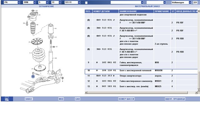

    Здравствуйте, уважаемые господа! Менял задние амортизаторы самостоятельно. Оборвало болт кронштейна левого амортизатора при его закручивании. Какие существуют способы решения проблемы - кто подскажет? Можно ли высверлить болт и, если можно, то как? Надо ли нарезать новую резьбу или можно закрепить кронштейн с помощью болта и гайки? Заранее благодарю за помощь.

    Здравствуйте! Болт нижний (к балке который) или верхнюю опору который крепит?

    Николай Викторович, привет!Сверли огрызок,прогоняй резьбу метчиком.
    С верхними болтами таких проблем не бывает.

    что-то непойму что и где сорвало?

    Сломался болт под № 13 на рисунке. Он крепит кронштейн амортизатора (на рис. № 11) к кузову. Обломанная резьбовая часть болта осталась в отверстии кузова. Вот и спрашиваю - как решить проблему?

    высверливать конечно, если заподлицо сломан. накернить по центру и вперед, тонким сверлом и далее увеличивать. если повезет, то остаток выкрутится, в самом худшем случае резьбу перенарезать придется. сверлить снизу конечно
    ...теперь понял,я про низ подумал ненароком....при таком раскладе да,высверливать аккуратно,потом прогонять резьбу.
    Всё правильно, действуй, удачи. Потом отпиши

    С низу болт с гайкой, ну если он обламался его просто выбивают. Вопрос был о высверливании шпильки болта и нарезании резьбы, а это только в верху

    Проблема решилась довольно просто. По отломанному куску болта было видно, что размер резьбы М8*1,5. Подобрал такой болт и убыл в гараж на ремонт. Когда выкрутил второй болт крепления верхнего кронштейна, оказалось, что резба там имеет стандартные размеры М8*1,0. Получается, что "неправильный" болт сервисмен вкрутил при предыдущей замене аммортизатора. Болт высверлил довольно легко. Прогнал метчиком М8 отверстие под новый болт и прикрутил кронштейн аммортизатора. Если у кого, не дай Бог, подобное случится - даже не пытайтесь снимать обшивку в багажнике. К болту со стороны багажника (колесной арки) подлезть невозможно. Всем спасибо за советы!
    А я уже репу чесал по этому поводу, если что подлезть со стороны багажника. Спасибо за информацию
