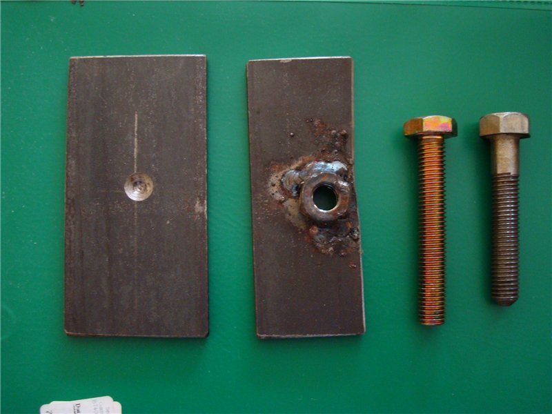

    Цитата Сообщение от AndyB5 Посмотреть сообщение
    зачем крутил то?
    потому что приспособа такая:
    она так работает, одной частью упирается, второй частью, крутя ручку, вдавливаешь суппорт.
