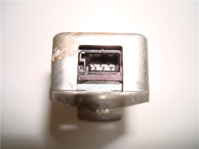

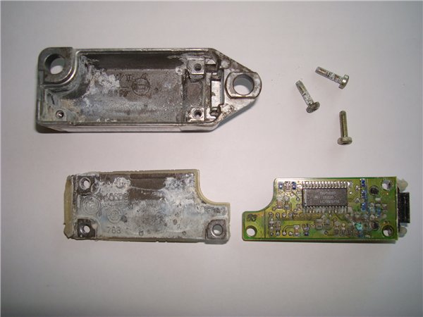

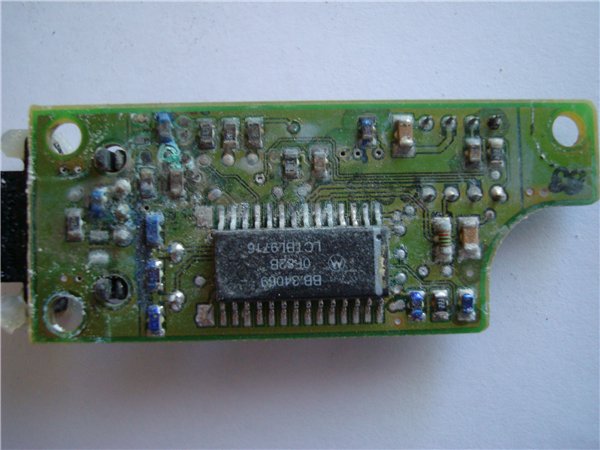

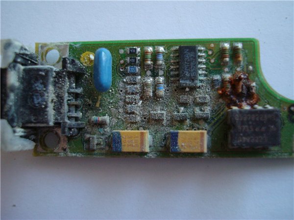

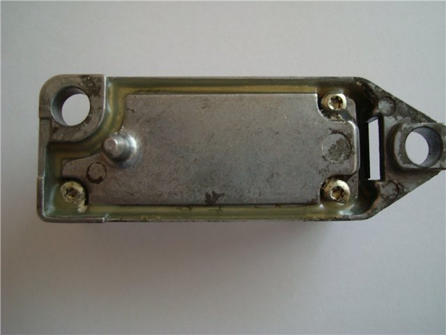

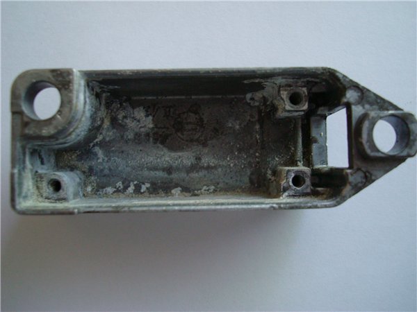

    Всем привет!
    А вот и фото. Никакой механики там нету - одна сплошная электроника. На внутренней поверхности корпуса следы окисления. Корпус и плата в белой пыли. На плате в одном месте видно окисление пайки (зелёное), а в другом месте что-то коричневое: то ли ржавчина, то ли что-то сгорело. А выглядит всё достаточно герметично, разве что со стороны контактов - не очень.
    Одним словом: нечего там чинить - только замена.

    а если попробовать плату почистить, может там тупо через окисл дорожки коротят, и на место воткнуть?
    предпоследняя справа - там горелое чтоли?
    Superb 2.8 BBG Tiptronic Czech 2002. кожарожа. club card 01058
    Golf Аватар для Drakon_1964
    24.01.2010
    Вильнюс, Литва
    707
    Получено: 19
    Отправлено: 29
    Точно не скажу. Надо почистить и посмотреть.

    только не вздумайте после чисток/экспериментов ставить такие датчики обратно в машину...
    Не буду. Буду на разборах искать.

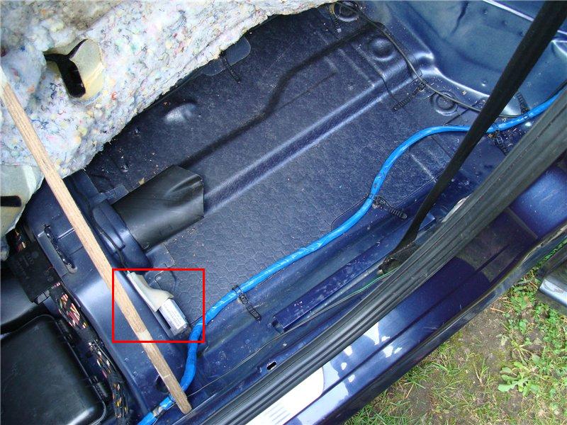

    Модератор Аватар для AWAS
    26.01.2008
    Россия, Ухта
    6,344
    Получено: 359
    Отправлено: 624
    Где он стоял и откуда там влага?
    http://s-u.su/s/8gjruots.png
    24.01.2010
    Вильнюс, Литва
    707
    Получено: 19
    Отправлено: 29
    Вот тут, только со стороны пассажира.
    VW Passat B5 Variant 1997 г., 1.8T 20V, AEB, 110 kW, МКПП (DHW), CLIMAtronic
    26.01.2008
    Россия, Ухта
    6,344
    Получено: 359
    Отправлено: 624
    Это я так понимаю, под сидушкой. А откуда влага?
    24.01.2010
    Вильнюс, Литва
    707
    Получено: 19
    Отправлено: 29
    Правильно понимаешь. А влага вот отсюда. https://passatworld.ru/showthread.php?t=149001
