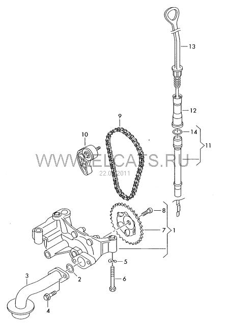

    Народ поскажите , что бы его поменять нужно скиидывать поддон, или нужно только переднюю крышку на КВ открутить? Достаточно этого , или какая другая технология замены?
    Предшествовало всему этому ( Появился достаточно неприятный стук именно с места расположения масляного насоса.)

    bde,
    енот, 06A 115 130 Деталь под номером 10.

    Это что за деталь такая?
    bde, +1
    Вот эта деталь
    Цитата Сообщение от Захаркин Андрей Алексеевич Посмотреть сообщение
    Я бы попробовал снять переднюю крышку, а если не получилось, то уже поддон
    Просто когда я делал капиталку, то точно не задавался данным вопросом

    TurboKoT, Он же может дребезжание создавать в силу своей изношенности либо поломки?
    Какой у тебя пробег? Навряд ли это он!
    220, стук именно от туда..... ремни менял не так давно , натяжители тоже исключаю.... а там больше в этом мест ничего и нет. Сначала стук был не сильный, а потом усилился, бывает вообще пропадает, но не надолго. В общем грешу на него.
    Тем более при изамене ремня на передней крыжке увидел следы герметика, значит предыдущие владельцы лазили туду..... буду копать там.
    Я думаю, что это не он хотя может лопнула пружина
    Эта крышка с завода ставиться на герметик
    Ну скажем, неакуратно-нанесённого герметика )
    Может пружина , а может сам развалился....
    А стук бывет совсем пропадает
    На заводе он тоже слегка выпирает!
    Вот это меня и смущает!!!

    Цитата Сообщение от VWfrend Посмотреть сообщение
    Мне тоже интересно, может ли он быть причиной звона? Отпишись после замены, помогло или нет....
    Да тут не совсем звон, просто дребезжание и биение как будто обо что то, звук нехаотичный , с разной звуковой амплитудой.
