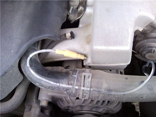

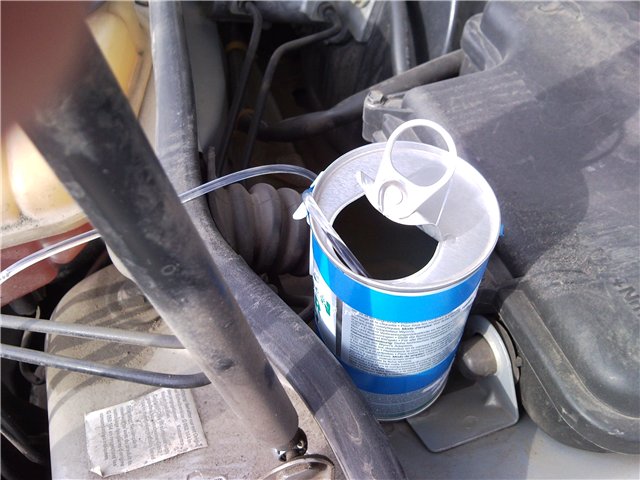

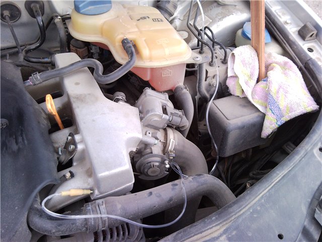

Сделал. был сильный ветер, пришлось подпереть капот.
1.
2.
3.
4.

еще не понял, после процедуры поехал до дома.. но вроде тянуть стало лучше.. чуть позже дам прос..ться ей, посмотрим что получилось..отпишусь попозже что вышло.

компрессия возросла в среднем на 0.8-0.9, то-есть заметных улучшений не отметил, но ехать стала пошустрее и дымит поменьше, про расход масла не могу ни чего сказать. и еще вопрос, подскажите, у меня похоже выходил из строя комп и сбросился пробег, можно его намотать обратно? при прошлом хозяине заменялась панель.
