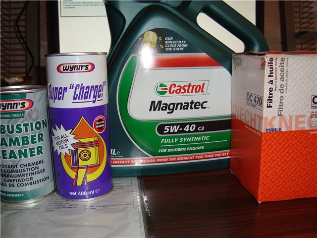

    кто что думает о масле ликвимоле с молибденом, для прочистки внутренней не большой?
    Сегодня поеду за Винсом почитал отзывы, остальные раскоксовки курят в сторонке, завтра вечером сделаю процедуру и выложу "фотоотчет", остальным тоже будет полезно глянуть кто захочет сделать.. правда заводить буду ночью дабы не пугать бабушек и дедушек - соседей, так что фоты будут соответствующие
    куплена куча адских жидкостей, для откоксовки. завтра вечерком займусь процессом. разделил его на 2 этапа. 1 - непосредственная (залью зеленую банку в цилиндра), постоит сутки, солью после нее масло заведу (если получится ) заменю на новое и в это масло залью: 2- щадящая (сиреневая банка), заливается непосредственно в двигатель, вместе с маслом.

    Советую внимательно подойти к выбору смазочных материалов с дисульфидом молибдена (http://ru.wikipedia.org/wiki/%D0%94%...B5%D0%BD%D0%B0) в Европе вроде как отказальсь от него почему то.

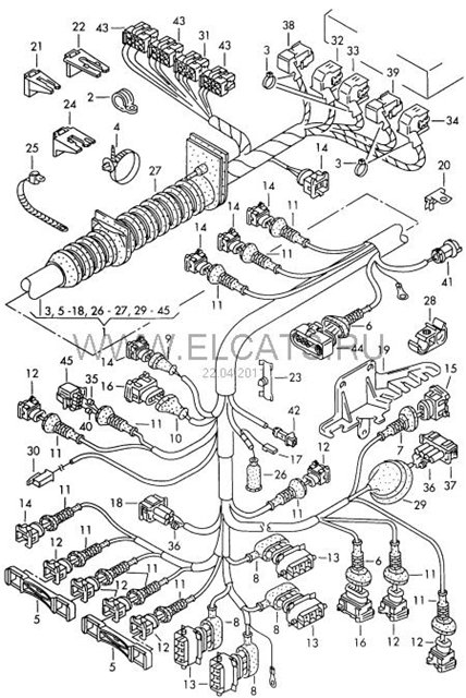

    Спасибо всем за ответы! И в догонку есче вопрос) Ребят, кто менял проводку до катушек ( что уже надеваются на свечи), сколько ориентировочная их стоимость?
  7. #27
    29.05.2010
    СВАО
    10,772
    Получено: 3,041
    Отправлено: 1,132
    frostdm, на проводку грешишь или на катушки (катушки на АЕВе практически не вызываают нареканий, ну, за исключением брака)? http://www.elcats.ru/vw/Parts.aspx?M...SubId=0BC00343
    там весь жгут идет...

    frostdm, Я бы фиолетовую банку не заливал бы.
    Отсоедини трубу (патрубок) идущий от турбины к интеркуллеру (радиатор охлаждения воздуха). Если оттуда польется много масла, то турбину можно менять на новую.
    На проводах идущих к катушкам замечены трещины вот и думаю надо заменять похоже их.

    frostdm, вот провода еще есть: комплект (BERU) - 2344р, оригинал ZUENDLEITG № N10243611 - 947р.
    http://vag.ilcats.ru/vw/part/pid/209...8/subgrp/25629

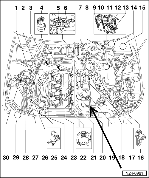

    Такой вопрос, хочу сделать зеленой банкой (что на фото у меня в теме) промывку инжектора, и не большую раскоксовку. Куда воткнуть шланг? где у фольца вакуумный штуцер, мне нужно влить это через капельницу во впускной коллектор, куда там можно подсоединиться, есть ли штуцерок для этого?

    https://passatworld.ru/showthread.php?t=110793&page=1
    Вот тему смотри еще. А штуцерки там есть: сними управляющий байпасом шланг - вот тебе и штуцер будет

    можно картинку это про какой идет речь и если его снять то от туда не польется топливо? мне нужен шлан со всасом..
    не про эти ли речь идет?

    управляющий шланг и, соответственно, штуцер
  16. #36
    21.04.2011
    Кемерово
    то есть я его отсоединяю, там отрицательное давление? то есть всас? а то у меня моя жидкость в обратную сторону польется)
  17. #37
    29.05.2010
    СВАО
    10,772
    Получено: 3,041
    Отправлено: 1,132
    тот который выше-шланг от коллектора к РДТ-регулятор давления топлива, рядом с ДЗ-шланг: коллектор-система ВКГ.
  18. #38
    21.04.2011
    Кемерово
    или там положиетельное давление? куда идет этот шланг? Двигатель заведется без нее? Рассказывайте, как все узнаю поеду делать и выложу фотки процесса.
    как считаешь, если начать заливать туда жидкость эту ничего страшного не произойдет?)
    или огнетушитель все таки приготовить?))
    то есть я планирую взять капельницу одЫн конец к нижнему патрубку коллектора который до ВКГ, второй в банку с зельем. отрегулирую скорость поступления жидкости и пусть стоит дымит )
