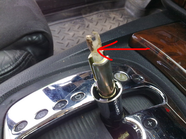

При разборке было выявлено, что кнопка была заблокирована (предыдущий хозяин поиздевался) по причине сломанной пластиковойштучки, как называется не знаю, на фото показана стрелочкой, соответственно селектор перемещается туда сюда без нажатия этой кнопки.
Вопрос, эта пластиковая фигня меняется или надо менять рычаг переключения в сборе под номером 4B0 713 195?

Может что-нибудь можно заколхозить? Пробовал паять паяльным клеем, толку нет.

всем привет у меня точно такая же бедапожалуйста помогите в решении этой проблемы
не знаю как разобрать и что именно покупать

проблема решается заменой кулисы,по моему эта деталь так называется,на разборе можно найти не очень дорого,заменил неделю назад,мне обошлось с работой и деталью в 5000 р.
