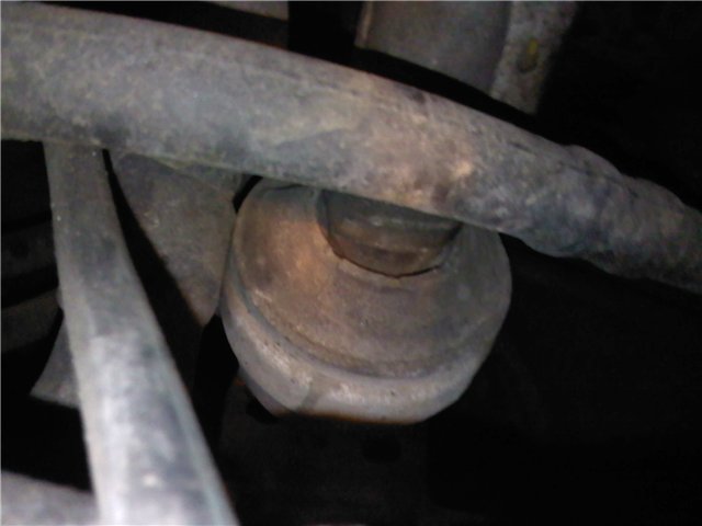

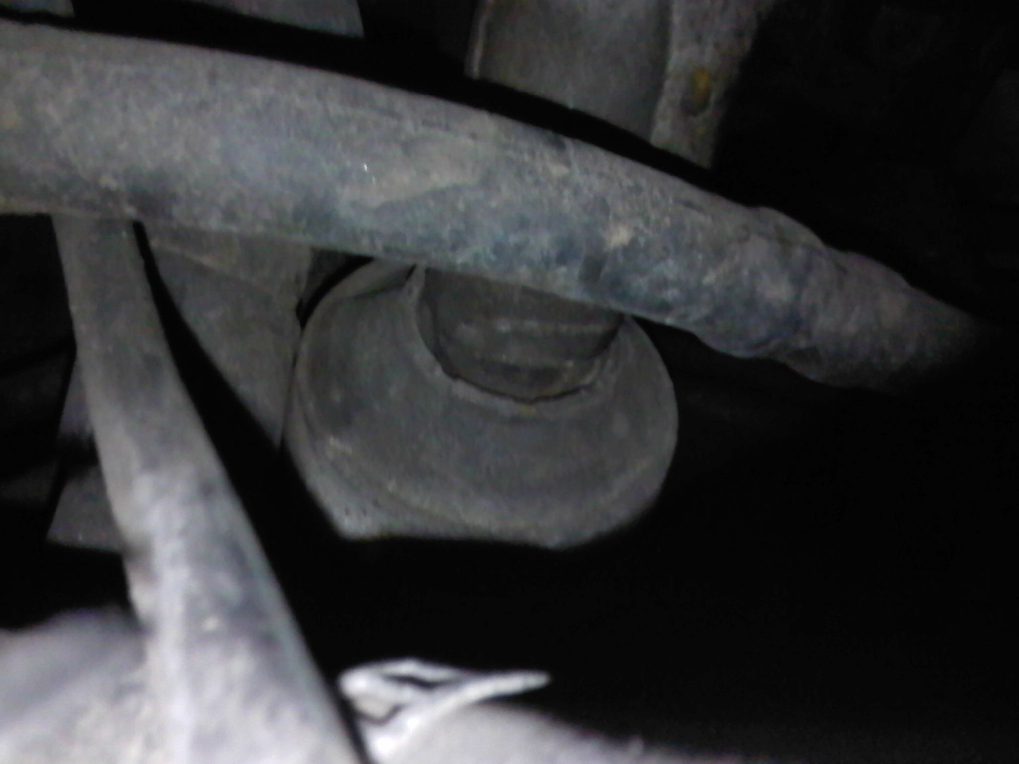

    Всем здрасте! Друзья подскажите живая ли она у меня??????

    Следы потёков есть... Но по фото лучше не гадать - лучше спецам показать.
    может и были подтеки но сейчас не видно, резина от металла отошла чутка (опора оригинал стоит)

    А причина её замены???? Почему сомневаешься живая она или нет???? она и без потёков может быть убитой!!!!!!
    просто смотрю что резина отошла от металла, вот и думаю померла ли она И еще вопрос когда вкл D или R то сильно движок дергаться должен?????
    Привет!
    Гидроопору на предмет красноватых подтеков жидкости лучше осматривать снизу. Если подтеки есть, даже высохшие, то пора искать замену.
