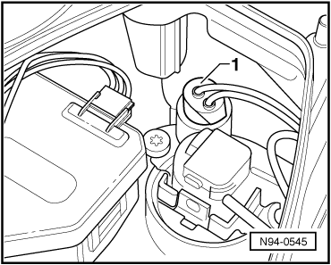

    привет всем извините, пожалуйста, как разобрать фару загорела лампа на стояночных огней
    у меня B5 2001года напашите, пожалуйста, кто менял, а то руки крюки не в лазят в блок фару спасибо за внимания

    где сгорала спереди ли сзади??

    На правой передней фаре сгарела лампа стояночных огней, помагите, пожалуйста, советом.

    kostya72rus,
    Замена лампы стояночных огней
    Снятие:
    – Выключить зажигание и всех потребителей электроэнергии, извлечь ключ зажигания.
    – Снять большой колпак на задней стороне фары.
    – Извлечь цоколь -1- с лампой накаливания на соединительном разъеме из отражателя.
    – Извлечь лампу из патрона.
    Установка:
    ИнструкцияПри установке не касаться стеклянной колбы лампы.
    – Вставить новую лампу.
    – После замены лампы патрон вместе с лампой вставить в отражатель, нажав на него до упора.
    – В отверстие задней части корпуса фары установить крышку.
    – Проверить работу фары.
    15.04.2011
    Подробней можно, эта передняя фара или задняя и обязательно ли снимать блок фару
    Ты же про переднюю говорил, вот я и привел замену по передней фаре. Снимать саму фару не надо, только защитный колпак с задней части фары
    15.04.2011
    Seregas
    Большое спасибо за отклик!!!

    Agent Smith, ну и что по делу ты написал? Просто пофлудил?
    kostya72rus,
    Снятие:
    Установка:
    Ну и почему не написано подробно? Человек ведь в своём вопросе сказал, что руки не помещаются! Мне удавалось снять только одним способом - тянуть за провода...Для снятия лампы в правой фаре необходимо освободить доступ снятием приёмного воздуховода. У меня V6. Места нет...

    Цитата Сообщение от almed46 Посмотреть сообщение
    руки не помещаются
    я вытаскивал длинным хирургическим пинцетом
