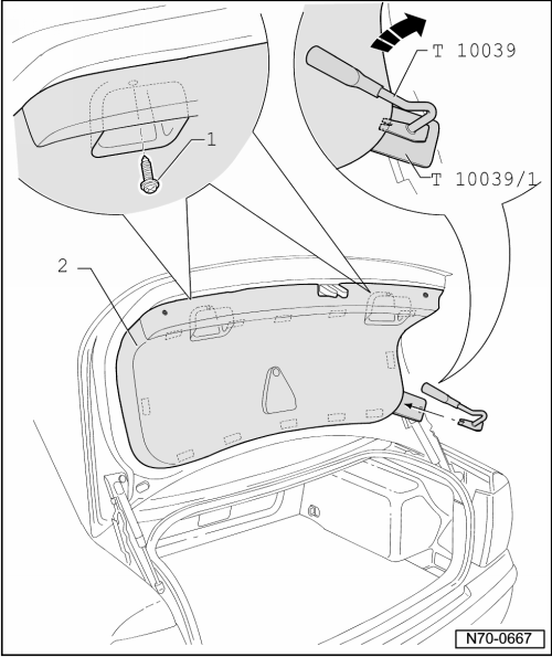

    Цитата Сообщение от GoodRoad Посмотреть сообщение
    что собственно там скручивать надо? ))
    На варианте четыре винта, два видно по бокам, два внутри ручек обшивки.
    седан
    - Выкрутить два винта -1- из ручек.
    - Установить клин -T10039/1- в зоне стальных фиксаторов и с помощью рычага -T10039- расклипсовать обивку крышки.
