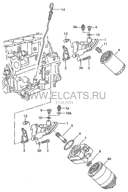

    При пробое прокладки ГБЦ, как правило ОЖ в масло идет, а не масло в ОЖ...
    У тебя надо смотреть теплообменник под масляным фильтром...
    Вот там правда масло в охлаждайку пойдет...
    На рисунке теплообменник под номером 7:

    спасибо)
