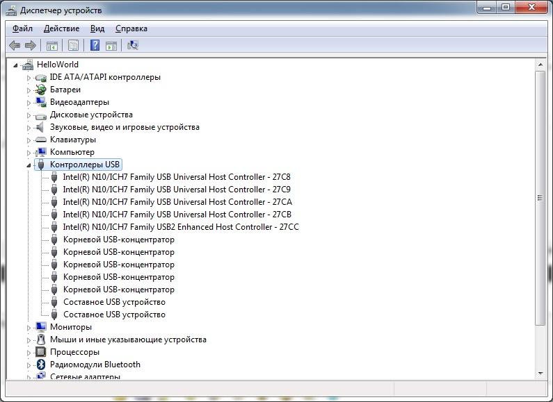

зайди в диспечер устройст и посмотри на какой порт подключается шнурок, а да и еще у тебя драйвера есть для 7й винды, без них работать не будет , суть проблеммы в том чтобы в свойствах ком порта назанчить именно порт 1, 2, 3, или 4й, потому как в программе ваг ком их только 4 , а вот в компе может быть штук 30 и болие

vetal22, среди портов у меня только контроллеры usb
и как понять - на каком у меня будет провод? и что за драйвер нужен?
| Получено: 0 Отправлено: 2 |
http://clip2net.com/s/TfYj
Вот смотри у тебя еще должно біть такое
http://clip2net.com/s/TfYR

vetal22, кажется я понял, в чем проблема - их то у меня и нет!

vetal22, В общем, проблема отчасти была решена: была скачана облегченная версия vagcom 409, и там была сначала выбран контроллер USB, но безрезультатно, и потом методом тыка com3. И все заработало.
Где тут логика - при выборе в настройках USB не работает, а при выборе com3 через реальный usb провод заработало - не понятно, но спишу это на фашистские происки.
