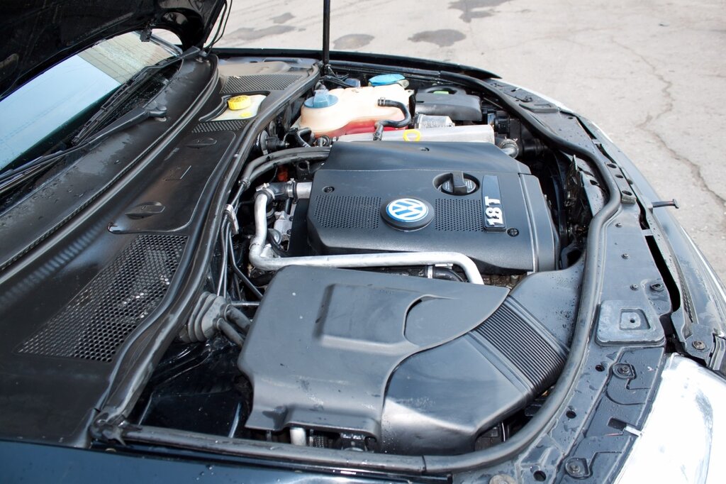

    Я пользуюсь химией для мойки мотора. В любом магазине з/ч их навалом. Какую? Хз как сейчас, вообще я не увидел отличий дешевых средств от дорогих. Если полироли для кузова отличаются как небо и земля, то тут - без разницы
    Мою таким образом. Делаю это на теплый мотор (разогретый или остуженный до тех пор, как можно смело рукой касаться). Снимаю весь пластик, закрываю генератор пакетом, обильно разбрызгиваю весь флакон этой жидкости, жду минутку и керхером аккуратненько, на не сильном давлении тщательно смываю. Вот, собственно, и все Сильно загрязненные места можно кисточкой потереть.
    Результат:

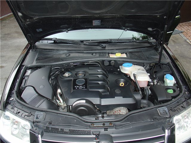

    Как приятно смотреть на чистый отсек...
    Вот тоже думаю мыть или не мыть Как капот открою - сердце кровью обливается от вида того что под ним, а здесь страшилок разных начитался и терь хз... На семерке инжекторной раз в квартал точно мыл, а тут чето стремно...

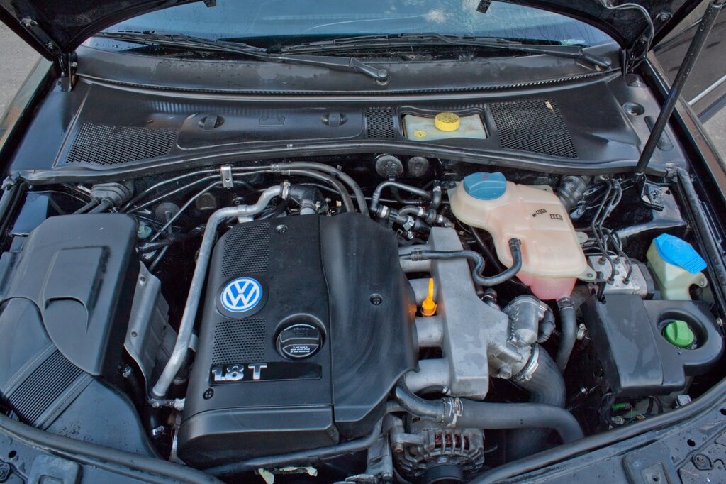

    Результат:
    Чтоб я так жил

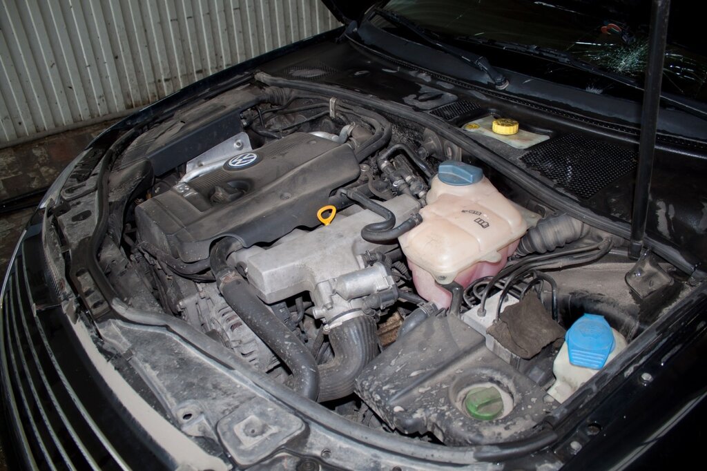

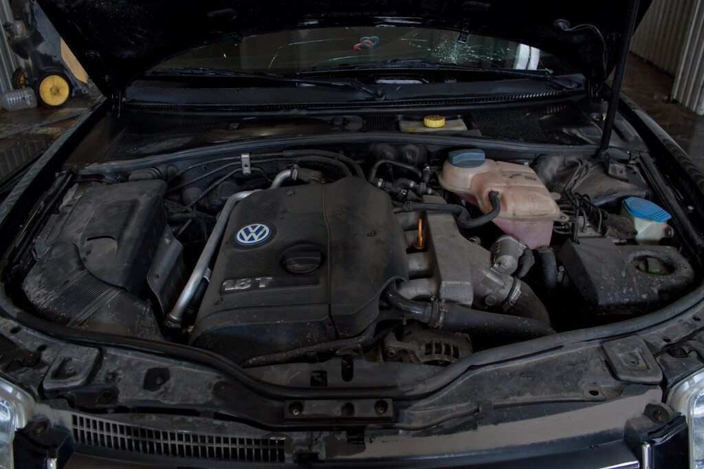

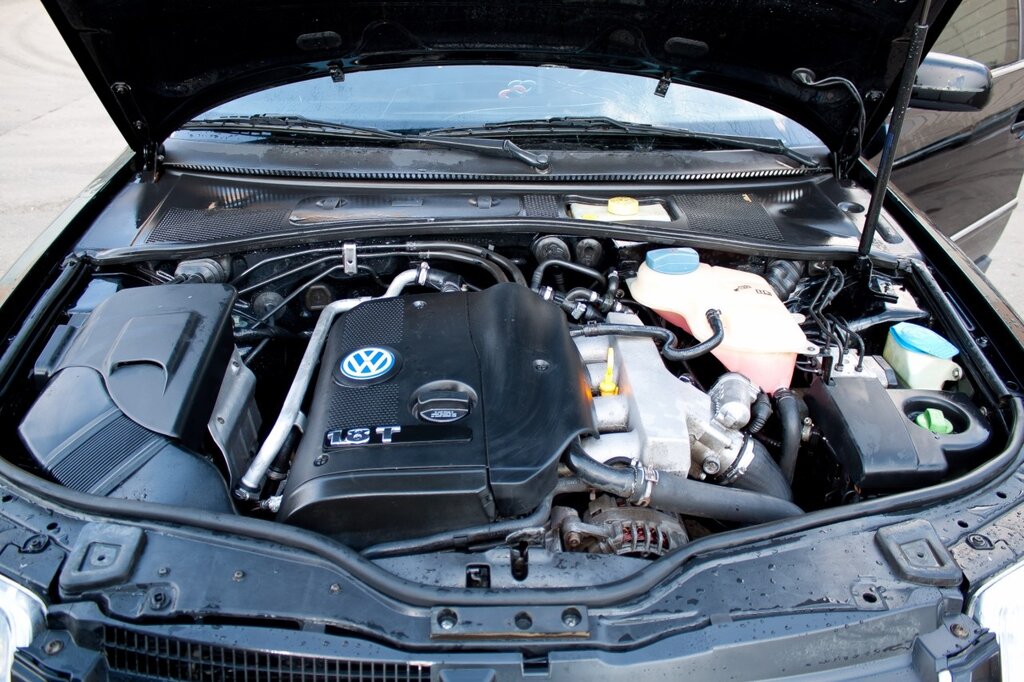

    Сегодня помыл своего пассика от и до...... Всё днище моторный отсек.... И сверху и снизу...
    Вот фото до...
    А вот после....
    Поставил машинку под солнышко, просушил минут 15 и завелся с пол оборота....

  13. #33
    Крышку снимал, катушки вытаскивал?
  14. #34
    09.08.2009
    LA SoCal
    7,204
    Получено: 147
    Отправлено: 115
    ничего не снимал... как есть на фото... Так и замачивал.... Рисковать не хочется)))
    Lexus GS-300 2002г. Lowred.
  15. #35
    Наоборот так рискованее, сними обязательно крышку и продуй катушки компресором, туда по любому при мойке просачивается вода.
