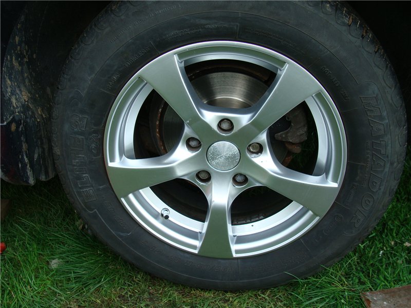

    Кого? Я имел ввиду пластиковый колпак, который на колёсный диск (металлический) одевается. На нём у меня зимняя резина. Летняя резина на люмини - уже буду переставлять.

    Там уже так всё трётся, что пыль металлическая видать летит.

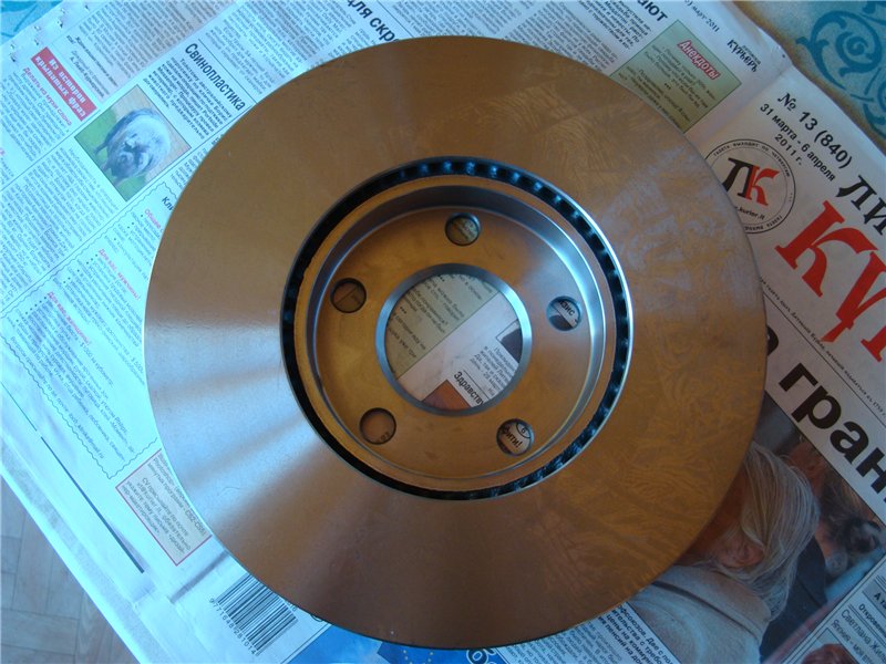

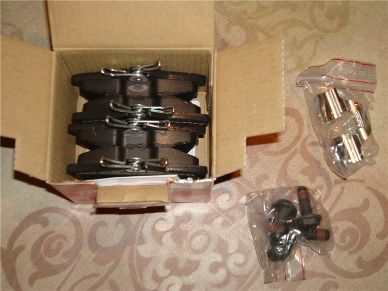

    Здравствуйте все и с праздником!
    Пока тему ещё не закрыли, продолжу её.

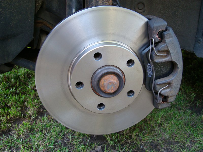

    Купил я диски,
    колодки,
    ремкомплект суппортов,
    смазку на медной основе
    и резьбовой клей.
    Всё почистил, смазал и поменял.

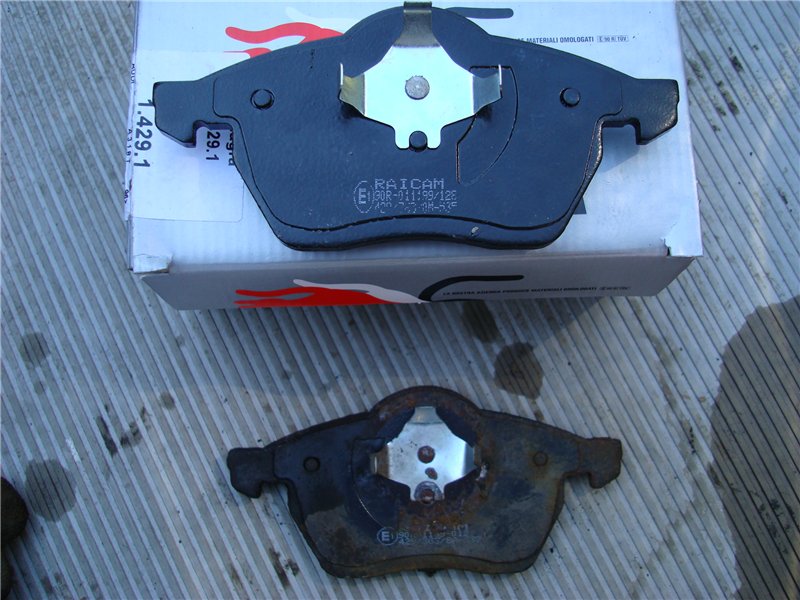

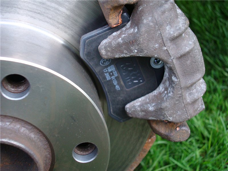

    А вот теперь возник один вопрос: правильно ли я поставил внутренние колодки?
    На какую сторону надо ставить эту (новую) колодку?
    VW Passat B5 Variant 1997 г., 1.8T 20V, AEB, 110 kW, МКПП (DHW), CLIMAtronic
    Стрелкой по направлению колеса!
    получается как я понимаю на лево!!!
    а что пищят тормоза?
  9. #29
    Golf Аватар для Drakon_1964
    24.01.2010
    Вильнюс, Литва
    707
    Получено: 19
    Отправлено: 29
    На левое, это ты о "водительском"? Я её туда и поставил. А старая с этого колеса - внизу на фото.
    Да, немного попискивают.
    В БЗ есть статья https://passatworld.ru/showthread.php?t=153011 и там вот это фото
    Углубление в виде стрелки на этой колодке идентично углублению на моей колодке. Но в БЗ речь идёт о правой стороне (пассажирской) как я понимаю. Вот эта картинка меня и смутила.

  10. #30
    09.11.2008
    Россия, Брянск
    5,453
    Получено: 36
    Отправлено: 49
    воо у меня такая стрелка была!
    хз! тогда!
    у меня по началу иногда (очень редко) при торможении попискивало щас вроде усе тихо! писка не слышно! тем более с фортачками открытыми езжу!
    хотя если сильно пищит то возможно не туда сунул! а вот интересно внешние ни чем же не отличаются и на них нет стрелочек!
    хотя говорят тут на форуме что если не так поставить то писк будет!
  11. #31
    24.01.2010
    Вильнюс, Литва
    707
    Получено: 19
    Отправлено: 29
    хз! тогда!
    В том-то и дело, что у меня белой стрелки не было, только выемка. Поэтому я сейчас в замешательстве. А на внешних вообще ничего нету - поставил как попало. Да разобрать-то всё заново - не проблема. Вот только стОит ли - не понятно?

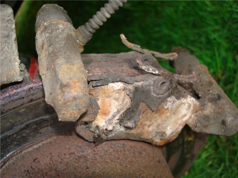

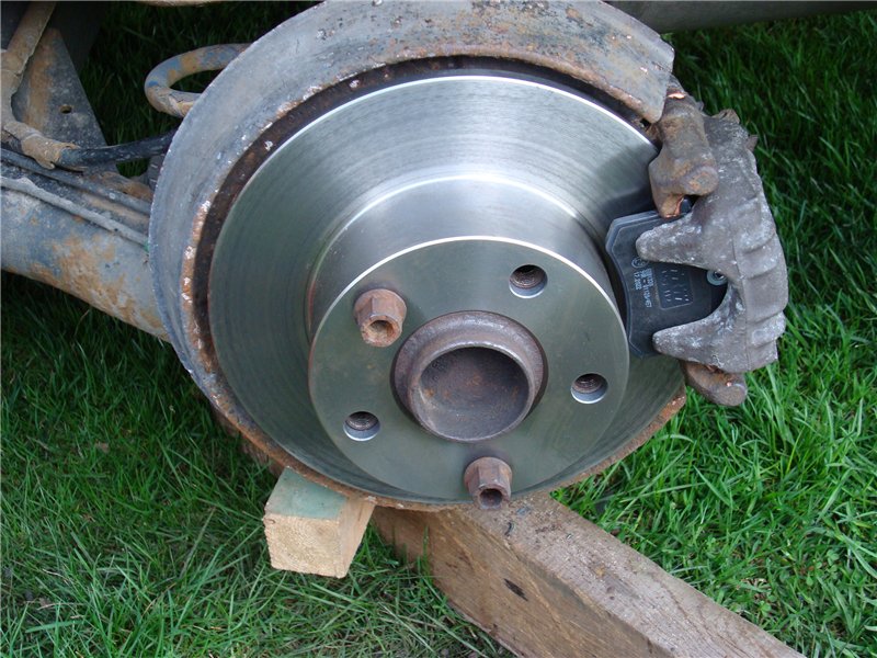

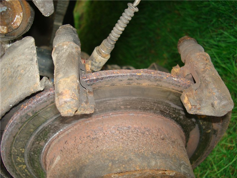

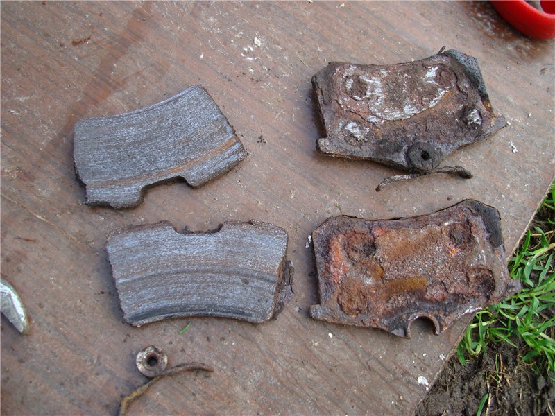

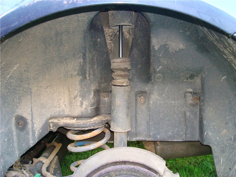

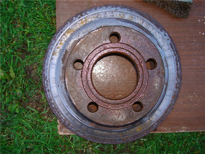

    Всем привет!
    В прошлом году менял передние тормозные диски, а в этом году – задние.

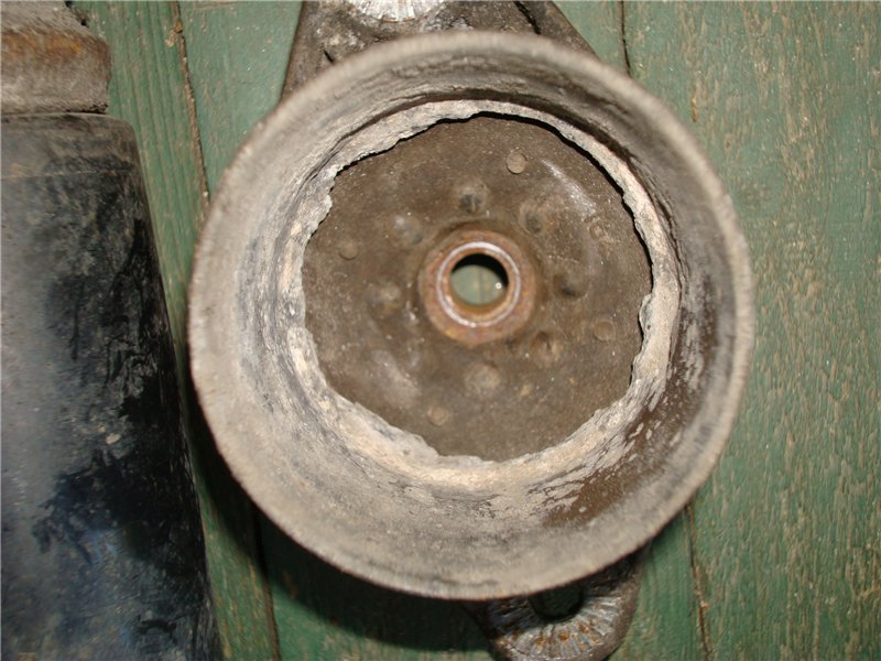

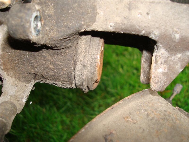

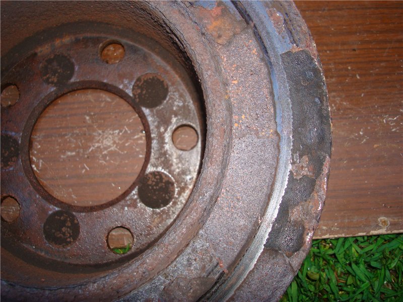

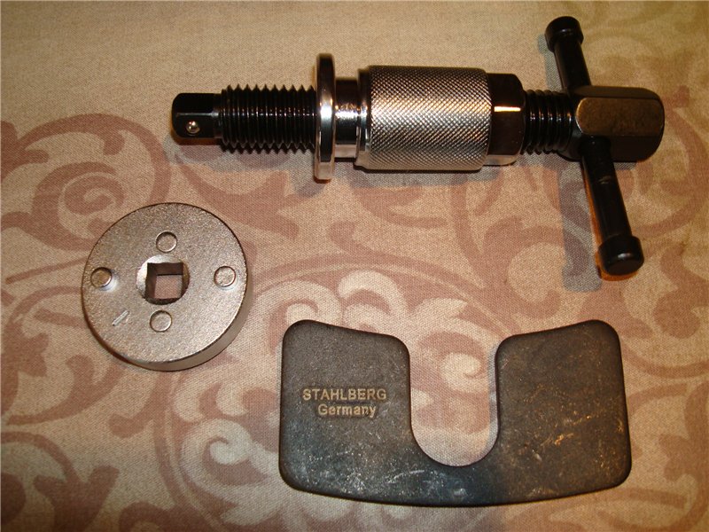

    Купил диски и колодки TRW, опоры амортизаторов LEMFORDER, отбойники с пыльниками и вот такое приспособление:
    Всё описывать не буду. Колодки - в заклинившем состоянии, а на левом колесе были даже отделены от основания. Про диски – молчу. Отбойники превратились в хлам и одна опора была повреждена.
    Это – до:
    А это – после:
    А теперь – вопрос: нужно ли ставить пластинки (на картинке справа вверху) или можно обойтись и без них? Дело в том, что если их поставить, то колодки надо забивать в скобу – иначе не лезут. В данный момент всё собрано и работает без этих пластинок.

    Никто не знает или все ?
  18. #38
    02.08.2007
    Россия, Сургут-Краснодар
    17,403
    Получено: 2,516
    Отправлено: 4,977
    я не ставил, и elsa, про них молчит
    Спасибо! Значит разбирать не буду.
