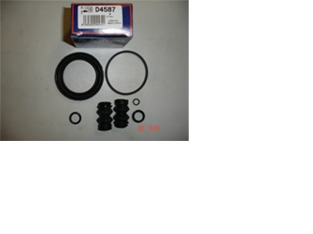

    Я узнавал про ремкомплект суппорта. Мне показали примерно такое
    Пальцев там не было. Только чехлы на них и колечки разных диаметров. Поэтому и спрашиваю - что туда входит и для чего тогда эти колечки?

    чехлы на задние пальцы?
    на пере вроде нету!

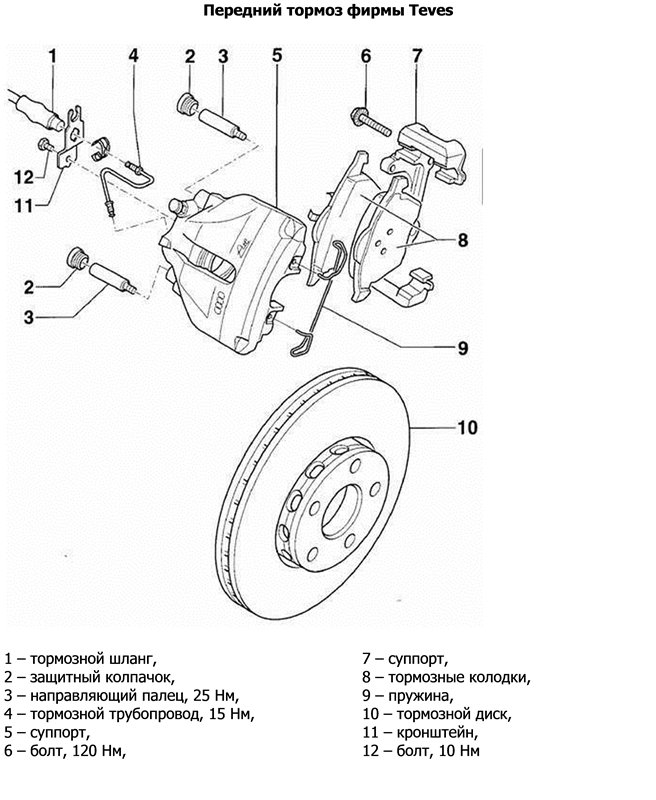

    Отправлено: 4,977
    Цитата Сообщение от Drakon_1964 Посмотреть сообщение
    По этому номеру ничего сказать не могу - у нас с вами базы данных отличаются.
    Это - Етка, она для всех одинаковая, но в ней номера только оригинальных деталей
    под №15 детали входящие в ремкомплект направляющих втулок, а под №16 детали входящие в в комплект пркладок суппорта
