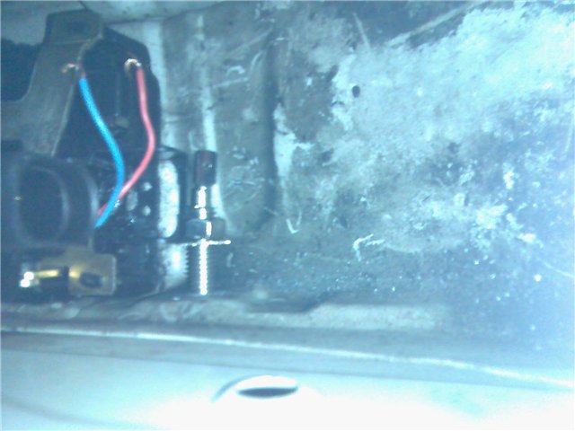

    концевик делали (была тема) микрик на замке.я не впечатлился задумкой VAGа.решил проще.

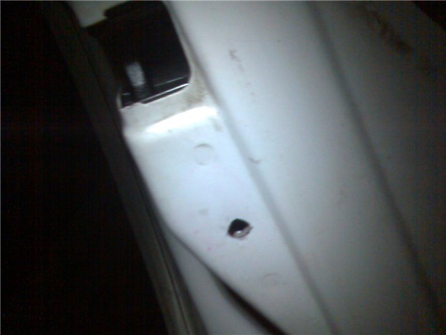

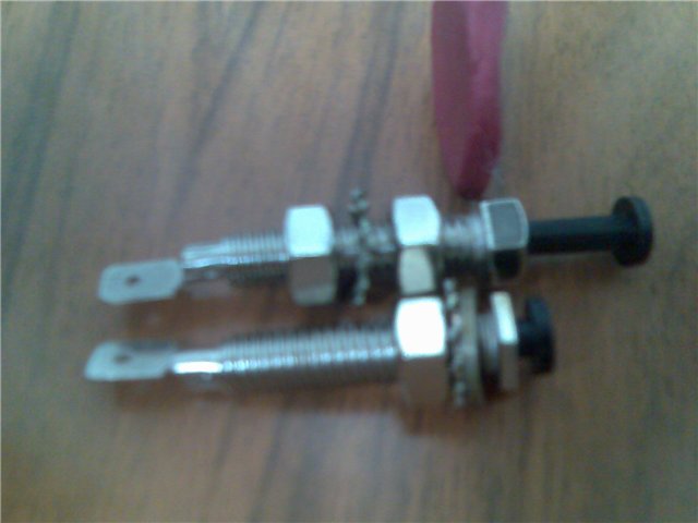

    куплены концевики на сигнашки ставят.пластилином померял зазор.отрезал верх.шестиграник,укоротил ношку грибка.продырявил дверь.

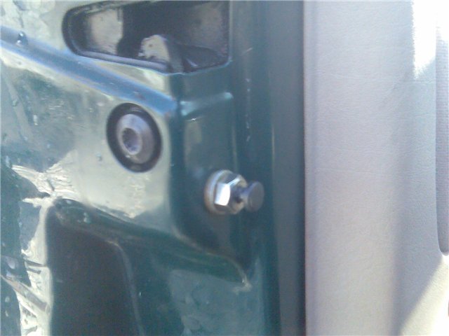

    поставил.

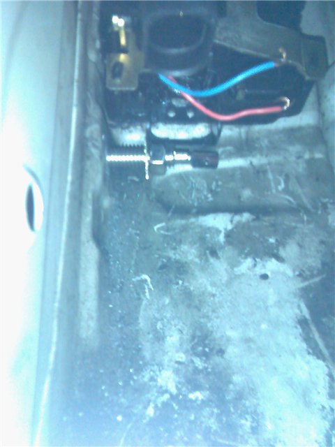

    вид изнутри.
    надо найти "+" и соеденить с ножкой.так выглядит сбоку.

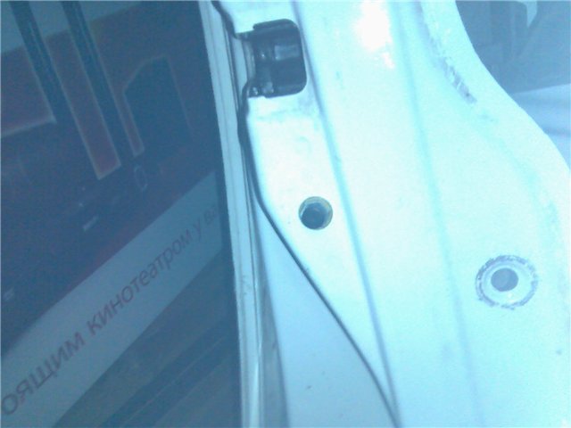

    ставим карту двери.общий вид.
    а так не горит.

    Я так и сделал и никаких проблем,тока концевик хочу себе подобрать поакуратнее,у меня от 626 мазды стоит.

    По опыту работают нормально около года, потом надо менять. И с полярностью автор что-то напутал. Нельзя на концевик такого типа (+) подавать.

    ентот "+" - синий проводок,перекушенный от микрушки.так я сегодня на пассе сделал.
    конечно колхоз дело добровольное,но так надежнее,ремонтопригодно и паралельно можно зашумить,подсветку ручки двери сделать.дольше разберать-собирать чем поставить этот девайс.замок не снимается,проводок откусил на месте.подкрасил зеленым лаком для ноктей чтоб глаза не резало. Р.С. забытые габариты пищат и подсвечивает дверь.

    Концевик ставится на кузов и прочитав Вашу статью неопытный человек может легко посадить (+) на контакт концевика, что приведёт к короткому замыканию. Синий провод, судя по вашему описанию, это отрицательный полюс (-) нагрузки, положительный (+) подключен постоянно.

    Дизайн на любителя, а вот надёжность низкая.
    Концевик не имеет уплотнений и как следствие забивается грязью, при попадании воды в осенне-весений период примерзает и ломается. Возможно в другом климате, отличном от нашего Питерского, такие концевики и живут. Не знаю. Намучился с ними на прошлой машине и слава богу, что для пассатов есть родные.
    Себе точно не поставлю.
    andreim, а при чём тут "Мазда"? Такой концевик на любом авторынке 15-20 рублей стоит. Ещё и с резиновым уплотнителем, который поставить нельзя.

    Концевик установлен неправильно. Вектор силы нажатия нештатный.
    То, что оно работает, не умаляет недостатки.
    Если пискать, можно найти полностью изолированные и герметичные концевики. На вскидку - от гольфа3/калины(приоры). Только разьем к нему в магазинах не продается, надо на разборке брать.
    может распишешь, как правильно?

    Правильно - продольно.
    для "неопытного" человека синий к ножке концевика.
    а "опытный" человек пусть разбирается "масса" от нагрузки или постояный "+".важно что с красным не работает.
