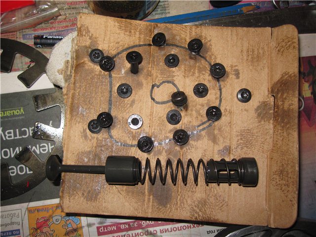

    Как разобрать насос:
    Распрессовываешь С
    поршень долой
    и выворачиваешь все эти болты
    Плунжер расхода зафиксируй или вынь аккуратно, заглушка просто запрессована и может полететь шо ядро)
