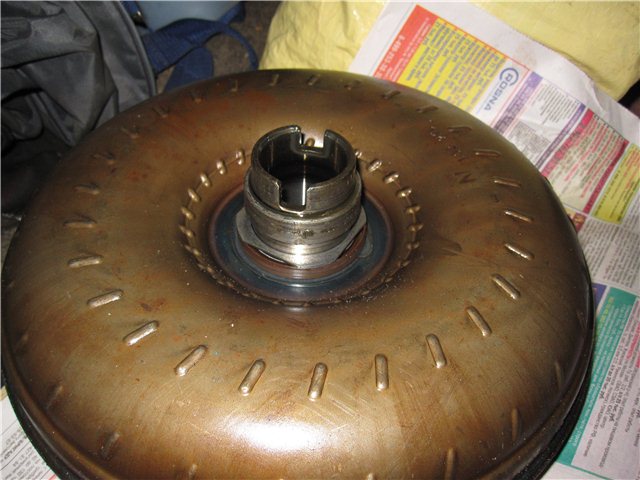

    По сабжу: если
    Цитата Сообщение от ArtemV Посмотреть сообщение
    сразу за минуту где то 1,5 литра
    то Игорь прав -
    провернуло втулку масляного насоса
    заводить двигатель больше не стоит во избежание дальнейшего урона. То, что шнур ВАГ КОМ есть - очень хорошо.
    Предстоит снятие коробки и ее разборка. Потребуется: гараж (или подъемник) трансиссионная стойка (можно вручную, но тогда втроем), набор ключей, измерительный инструмент, несколько спец приспособ.

    ArtemV,
    а это страшные картинки тебе.
    Цитата Сообщение от Duremar Посмотреть сообщение
    DIMON-NV, Да, безусловно, тоже сделал себе такую, только стойки регурирумые под любую машину.
    У меня тоже все на болтах, регулируется по любую ширину авто.
    Вот еще страшная картинка.
    Коробка уже снята!
    Бублик с "втулкой на шее"?
    У меня бублик без втулки! снялся легко! Кроме него пока есче не снял ничего! Послезавтра приступлю!
    Два сальника тоже на месте остались! выглядят норм) как новые!
