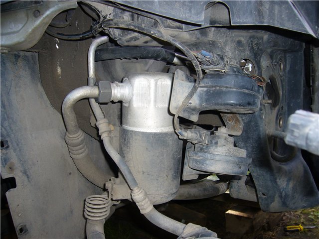

    Володя, привет, а что это за "ресивер-осушитель" такой, где он стоит?
    С пассажирской стороны- между фарой и колесом:
    я брал Vaico за 1090руб, плюс пару колечек уплотнительных..
    У тебя система только что заправлена- не вижу смысла разбирать, сам воспользовался случаем- ибо менял радиатор кондея.
    Ясно, спасибо, когда мне радиатор меняли, я вроде внимательно смотрел, что там за приблуды были, но такую вещицу вроде не заметил. Смотрел, и сверху, и снизу, значит просмотрел. Помню, ещё удивился, что клаксон внизу стоит, всё дерьмо встречное на нём оседать должно. Пойду на стоянку, надо не забыть поглядеть.
