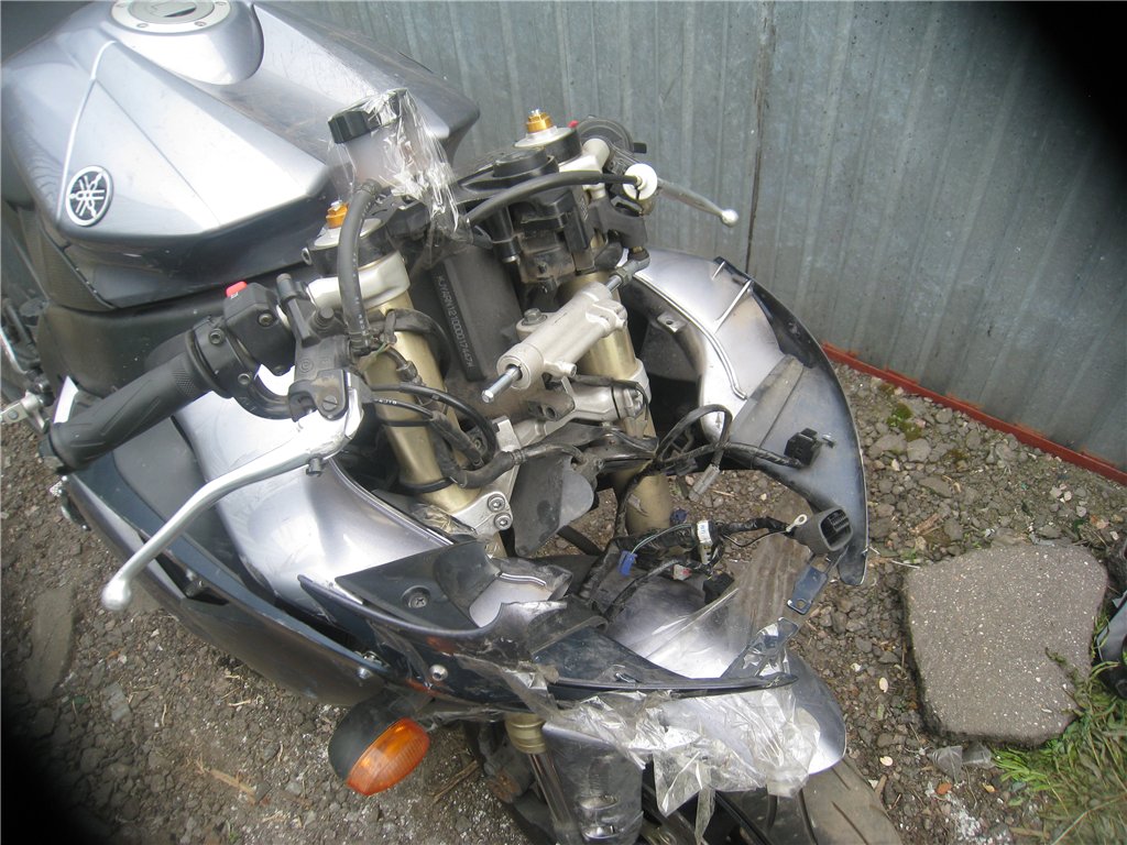

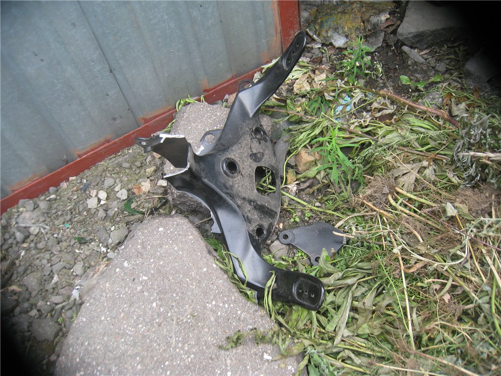

    prv21, ты почти как я разложил свой)) у меня, кстати, бачок тормозной остался целый - может подойдет?...

    бочек то сам целый, крепление поломалось.
