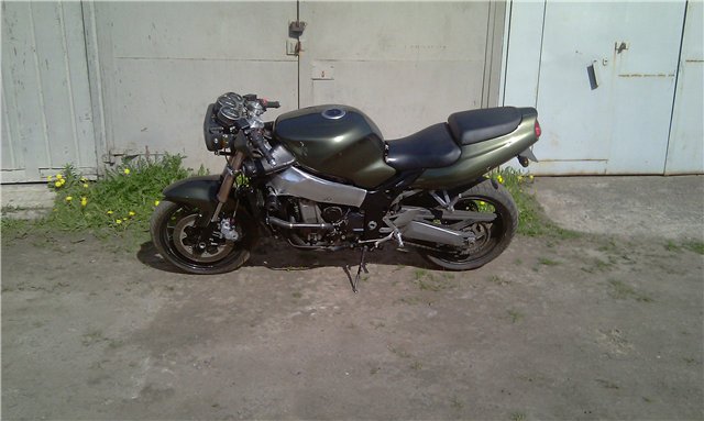

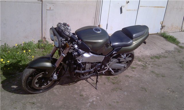

  4. #1064
    24.04.2009
    7,282
    Получено: 240
    Отправлено: 236
    Всем привет.
    Как говориться: будь проклят тот день, когда я купил себе кусок этого пылесоса.
    Сегодня опять с ним целый день возился. В итоге всё работает, ездит втыкается, рулится, моргает итп. \
    Но происходит странная вещь, если ездить на первой по гаражам, то всё ок, если выехать на дорогу, то после 5000 оборотов, такое чувство, что
    топливо не поступает, сначала думал? что из за фильтра тонкой очистки, вынул его нафиг, потом думал шланг баком передавил, поправил. В итоге одно и тоже. Сейчас думаю на бензонасос, тк я когда паял проводку, часто включал зажигание без бака, а насос был подсоединен к цепи и с краника течет хорошо.
    Буду благодарен любым советам.

  6. #1066
    24.04.2009
    7,282
    Получено: 240
    Отправлено: 236
    Цитата Сообщение от jzl Посмотреть сообщение
    Видади, нормальный пепелац у тебя вышел.
    спс, я старался
    Только вот по карбам и насосам помочь не смогу.
    Карбы я не трогал, осенью он ездил нормально, я карбы только снял и в коробку положил, и ничего не трогал вообще.
    И странная потому, как на холостом в гараже он 12 тыщ оборотов в легкую набирает, а под нагрузкой начинает фигнёй страдать. То есть до 3, 4 тыщ можно ездить, а потом он начинает делать так как будто топлива не хватает, при этом если крутить не постоянно а кратко времено первая, вторая до 6 тыщ, то он дает , а потом фигня какая то начинается. Вообщем почитаю про давление с насоса в мануале и попробую замерить. Если насосу кирдык, и на него насоса на разборках нету, буду ставить от какого нить другого мотика схожей кубатуры. Т к этот насос совсем не разборный, мне главное причину выявить, я уже кататься хочу. И надоело мотик по три раза туда обратно разбирать

  8. #1068
    24.04.2009
    7,282
    Получено: 240
    Отправлено: 236
    Почитал сча инет, дело может быть в том как я закрепил шланги инерционного наддува. Если так то мы чтонибудь придумаем.
