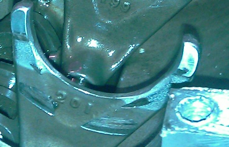

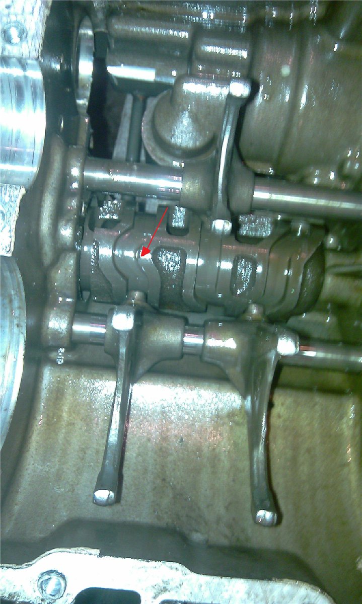

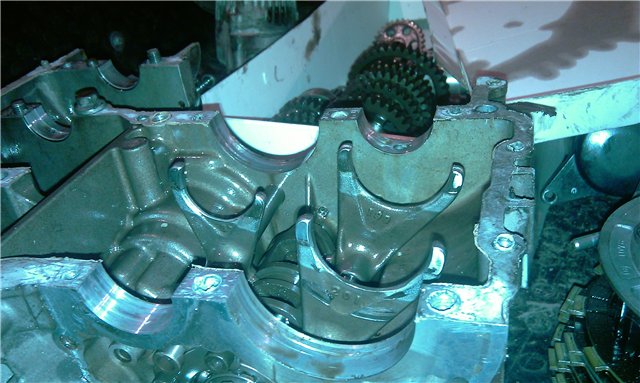

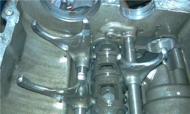

    Так первичный осмотр показал, что вкладыши норм, задиров на них нету. Смотрел в выпускные каналы, обратил внимание, что сажи на выпускных каналах двух цилиндров правых, больше чем на других двух. По коробке пока ничего не ясно, так как откровенных дефектов мной не было выявлено. Ну я ещё вчера не помнил, где тут шестерни 2рой передачи. Только на одной шестерне заметил буквально какое то мизерное отклонение, на самих зубьях. Вообщем выглядит все хорошо, и видимо мы первые кто половинил этот мотор. На копирном валу тоже не разглядел никаких следов износа, и вилки все в хорошем состоянии. Так что наверное отвезу на дефектовку. Ну и сам буду пытаться выявить. Клапанную крышку не снимали пока. Ещё насторожил какой то звук, типо гудение, когда крутишь шестерни которые приводят генератор.

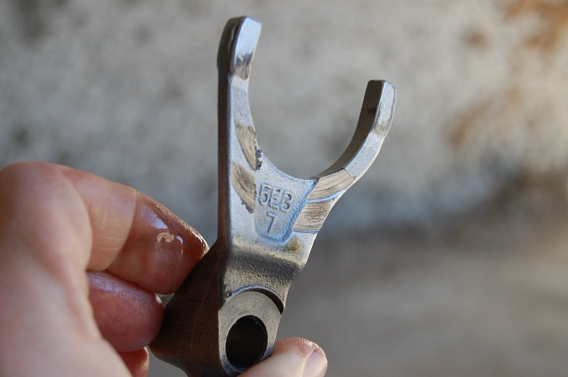

    А по коробке, вот смотри пример изношенной вилки:
    На копирном валу износ видно по дорожках, где изношено, там срезает углы. Жалко что я не сфоткал свой копирник, показать нечего.

    Возможно, нада карбы настроить и потом отсинхронить.А по коробке, вот смотри пример изношенной вилки:На копирном валу износ видно по дорожках, где изношено, там срезает углы. Жалко что я не сфоткал свой копирник, показать нечего.
    не видно фотку,
    но вилки выглядят примерно как эти http://www.ebay.de/itm/ZX9R-B-Schalt...item589223b348, нет сильного износа, только по бокам немного натёрто примерно как на этой фото.

    Копирник разглядывать нужно пристально.
    В общем дефекты кажутся на взгляд незначительными, но тем не менее, передачи дёргаются и вылетают.

    Исправил фотку, должно быть видно, посмотри.

    Вот оно, копирный вал под замену, всё остальное в порядке (по кпп), нашел уже в германии копирный вал за 20 евро.
    посмотри пжста, на мой взгляд вилки в порядке,
    Не могу разобрать по этим фотографиям, их бы отмыть, протереть и сфоткать поближе. А блестит всё, и не понятно .
    Точно! Именно так они и изнашиваются.
    не успею уже, завтра с утра в командировку. Тогда ставлю на то, что с ними всё ок.

    Посомтри на моей фотке на вилке явно видны следы трения шестерни. Если у тебя такого нет, можно и свои оставить. Хотя вилки - недорогие запчасти, купи - не пожалей ещё 20 евро.
    есть такое вот тут только на одной вилке. Ну как не дорогая, 1на то да. А так они у нас по 2500 за шт. А за 7, сам знаешь коробку можно купить, только почти все коробки, что есть на ибее, там вилки хуже этих. Есть одна такая новая вилка в америке за 44$, там до германии быстро доставят.
