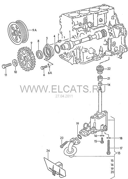

    взял я манометр,вкрутил за место датчика,вообщем увиденное мной на прогретом моторе разочаровало,давление мерил почти час,вообщем на х.х 1.3на оборотах сказать не могу т.к был один а подержать газ не кому,как понимаю придется менять маслонасосвот поэтому то и не пропадает дизельный звук
    кто нибудь подскажет что надо брать еще кроме насоса,маслоприемника и прокладки поддона???
  4. #44
    16.03.2010
    Россия, Екатеринбург
    1,484
    Получено: 68
    Еще нужно уплотнительное кольцо м/у насосом и маслоприемником.

    то saitek, я покупал оригинальный маслонасос. Он идет в сборе с маслоприемником. Поддон ставил на герметик. Ранее, был грешок, приобретал и ставил маслонасос Febi. Качество его изготовления далеко от оригинала. Давление в принципе держит, но по утрам гидрики с ним стрекотали дооолго и громко.
  8. #48
    12.08.2010
    Москва ЗАО
    402
    Dolphin, собственно интересует febi,так как щас денюшки нету на оригинал,он с маслоприемником идет новый???или надо ставить от старого насоса???
