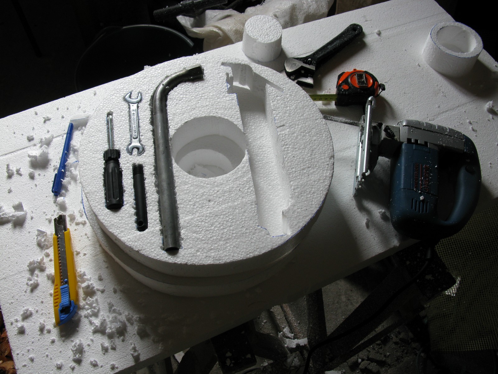

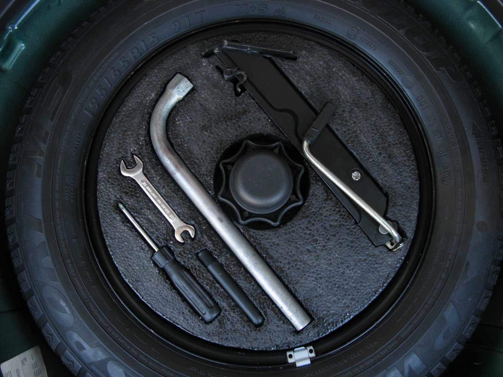

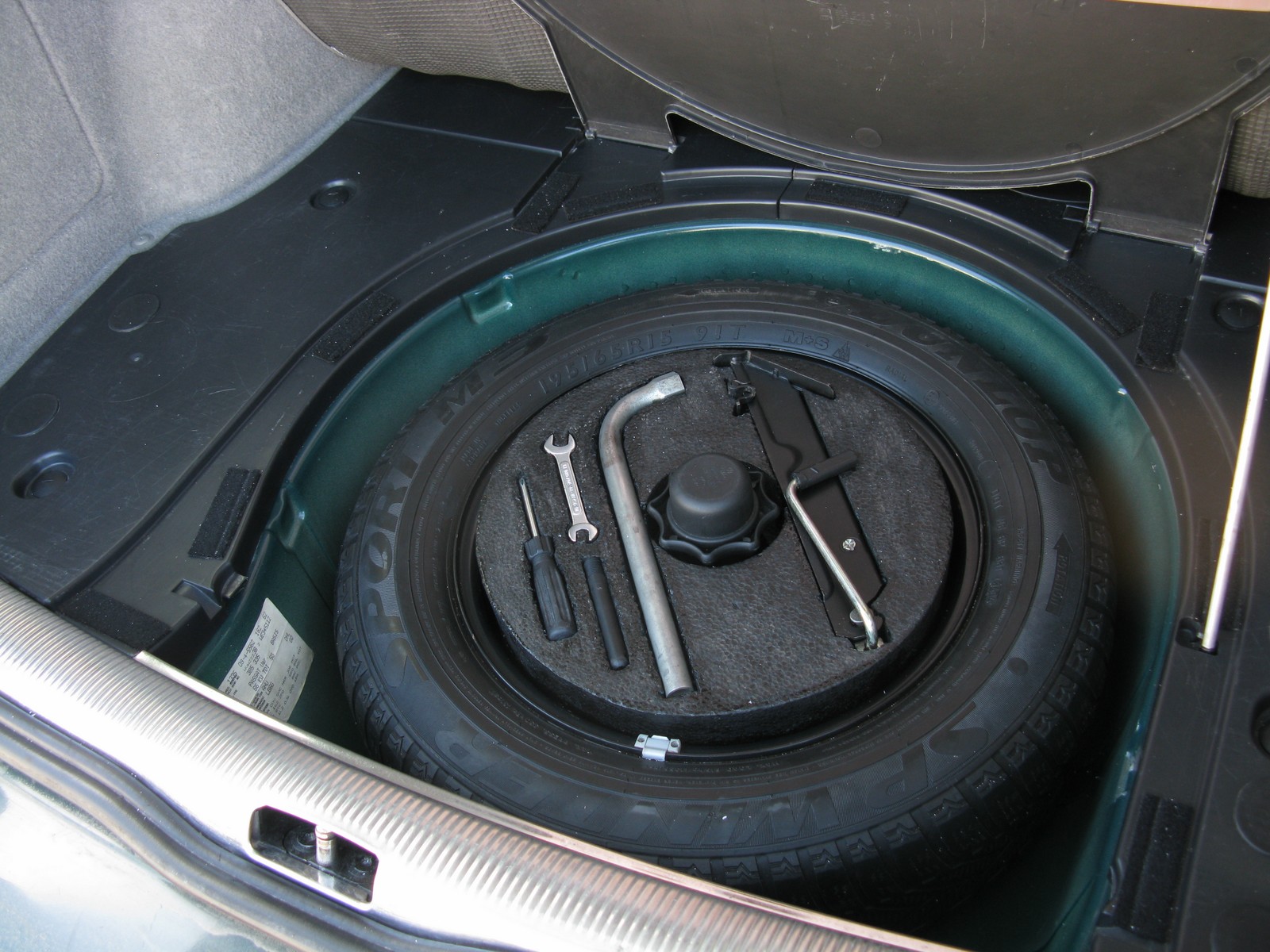

    Здравствуйте, видел где-то картинку где в Б5 был пенопласт , естественно картинку не сохранил (была маленькая) , хотел найти что то по больше но увы ... ничего не нашол , но знаю что пенопласт на некоторых моделях был штатно , и вот пришла мысль а почему бы не сделать самому? я все продумал и взялся за дело .

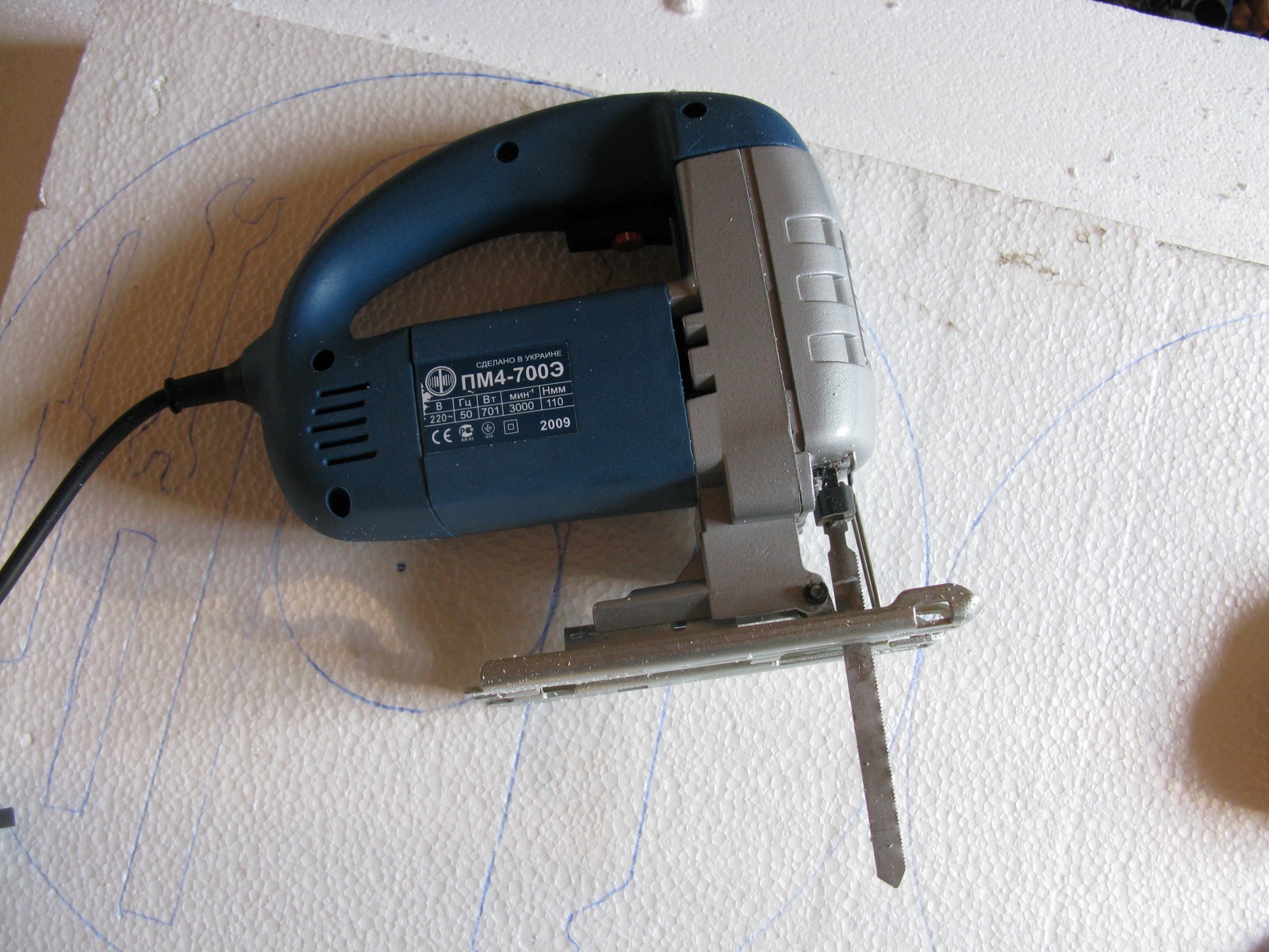

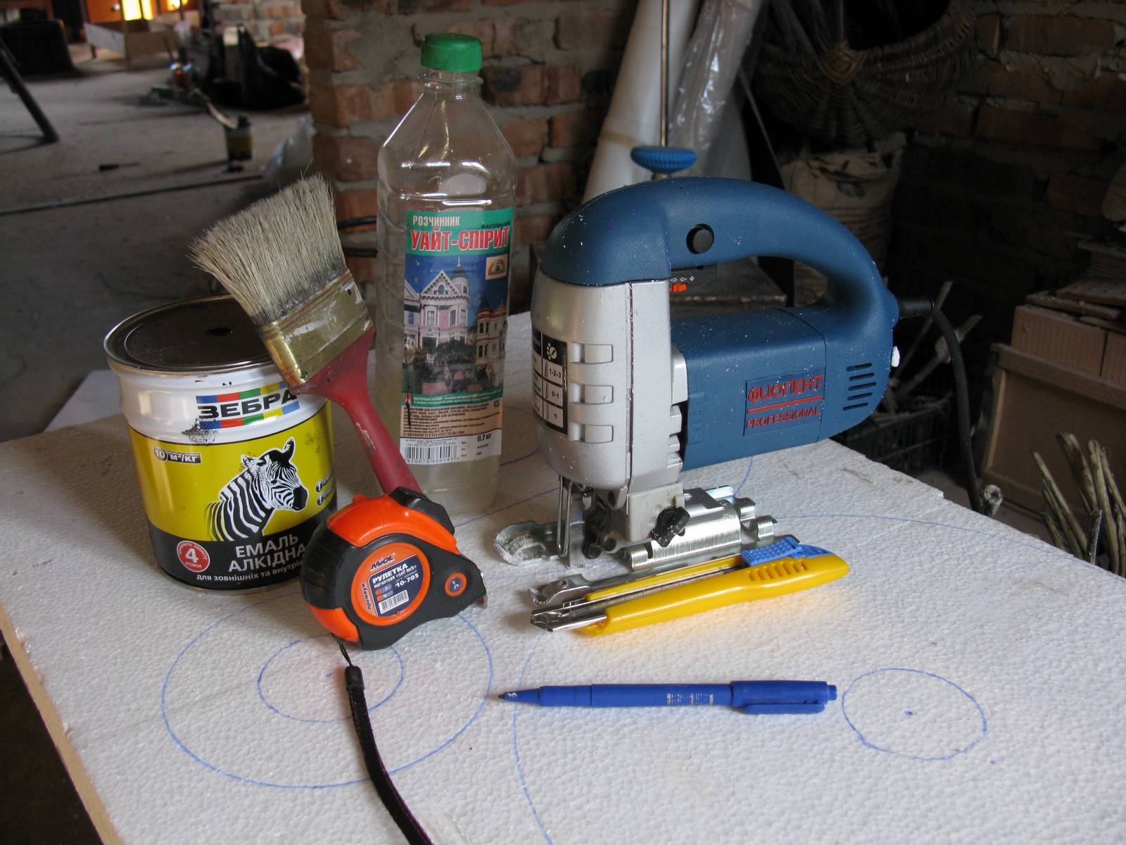

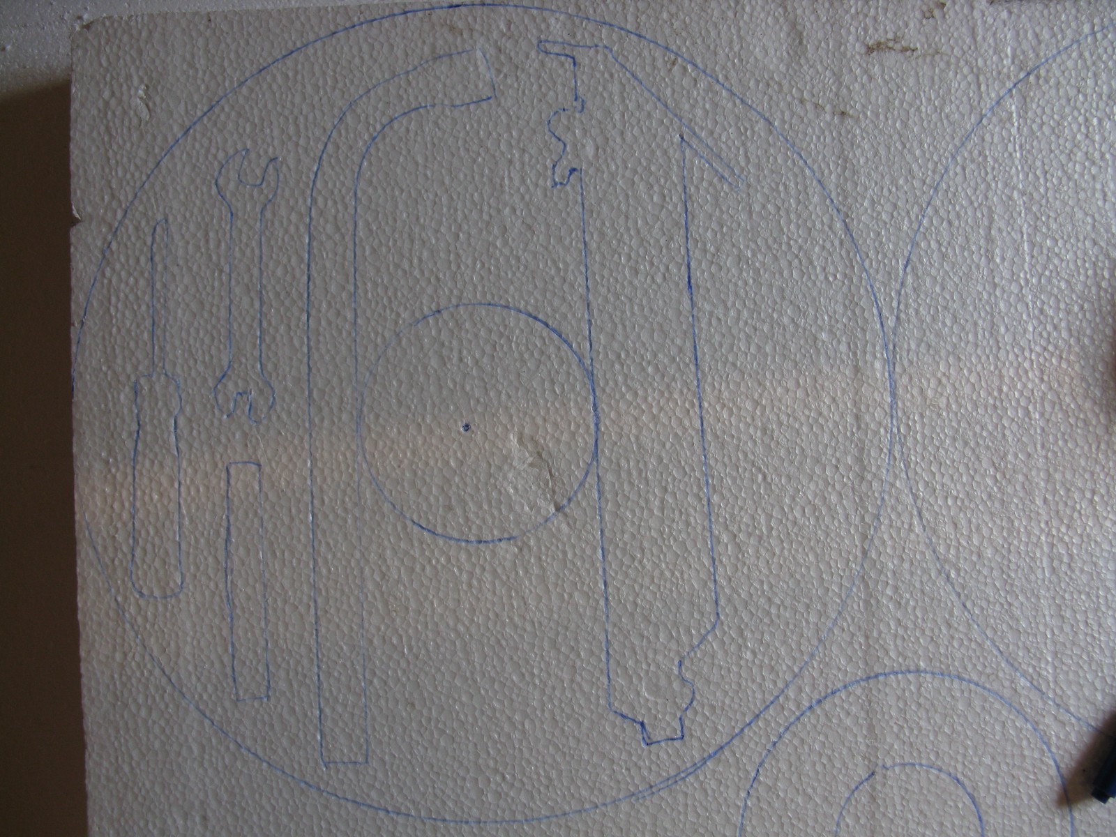

    Инструмент который нужен , еще сюда нужно добавить жидкие гвозди для склейки пенопласта между собой
    толщина каждого круга по 5 см, плотность пенопласта 35

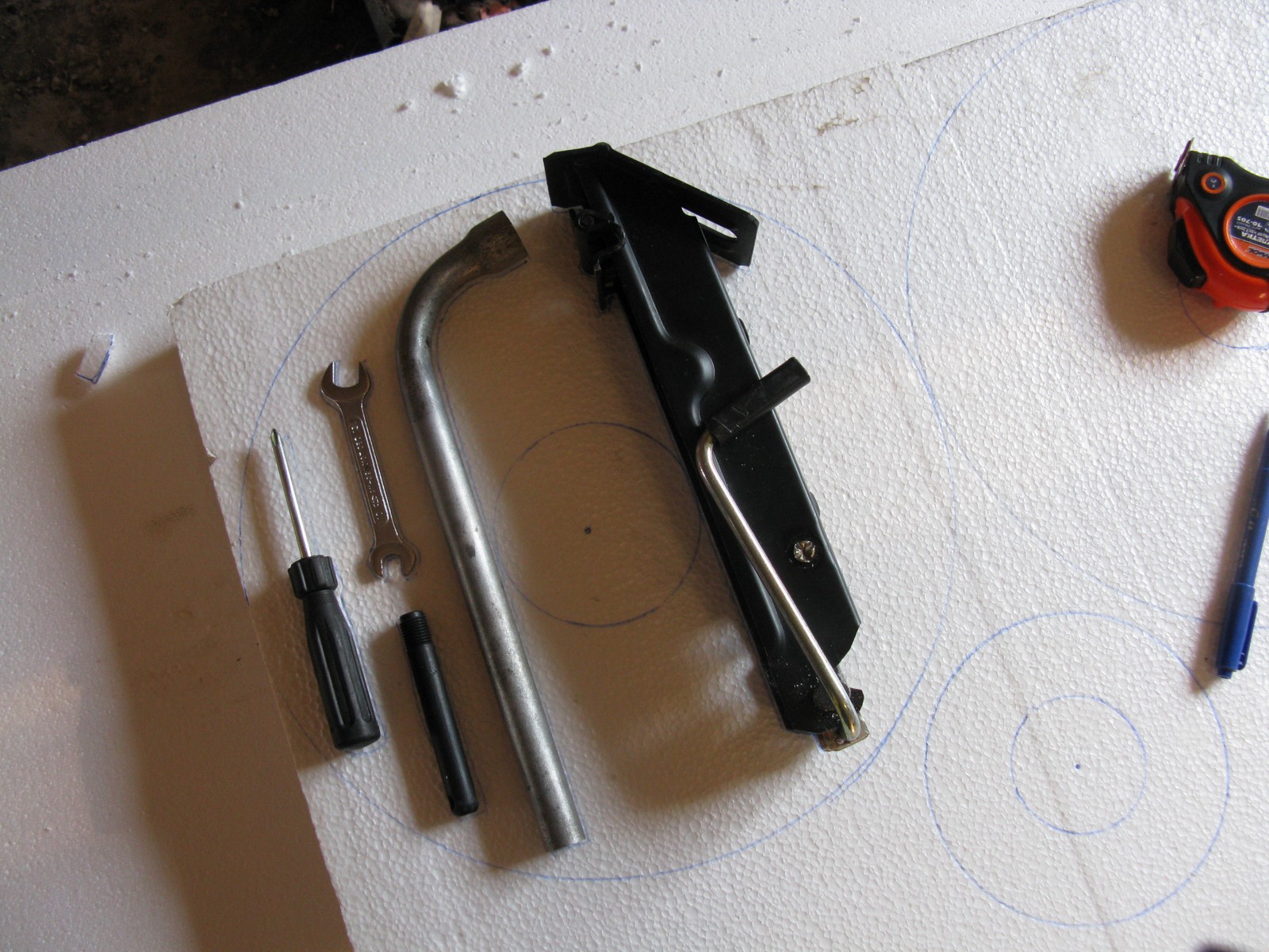

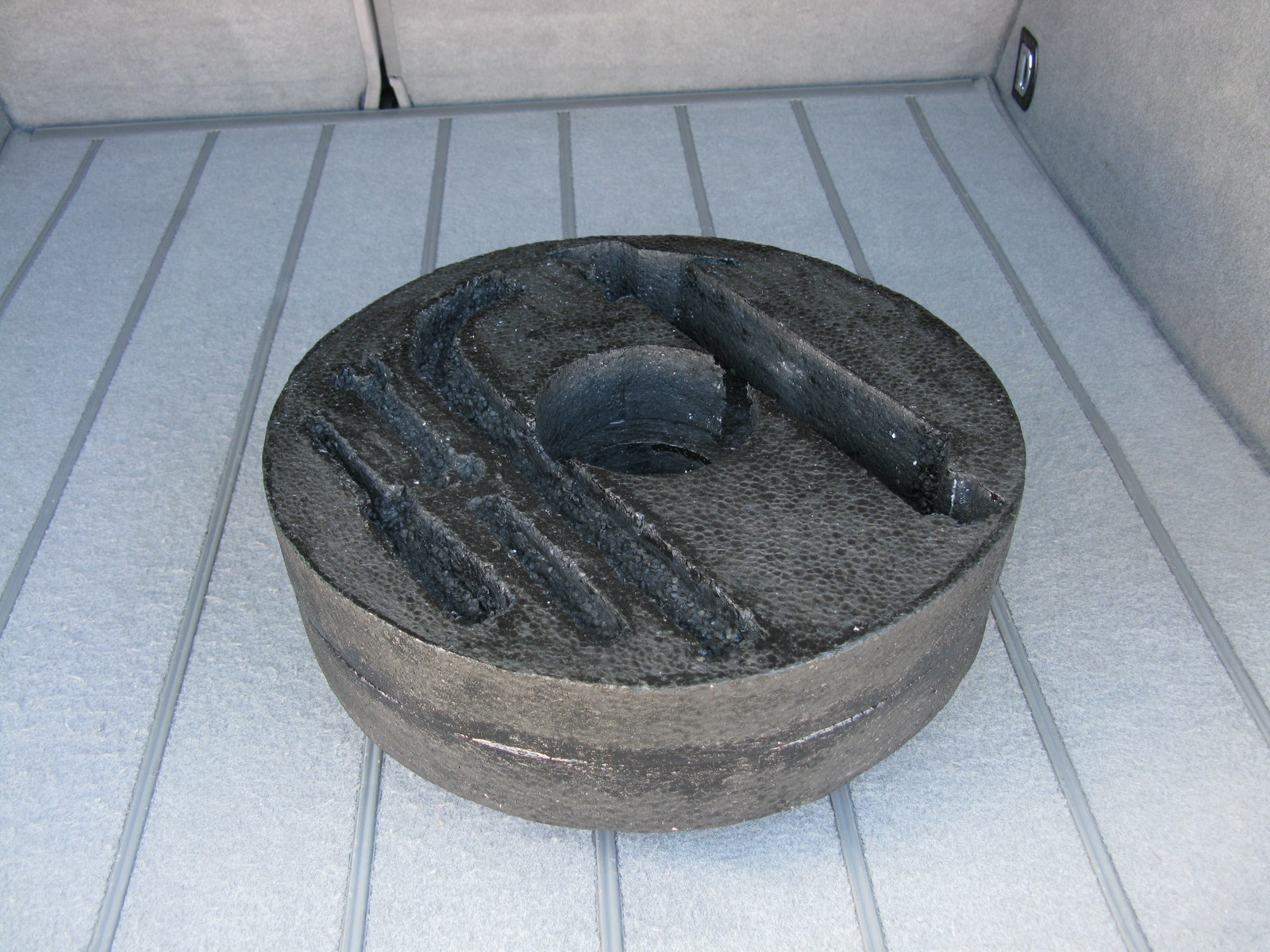

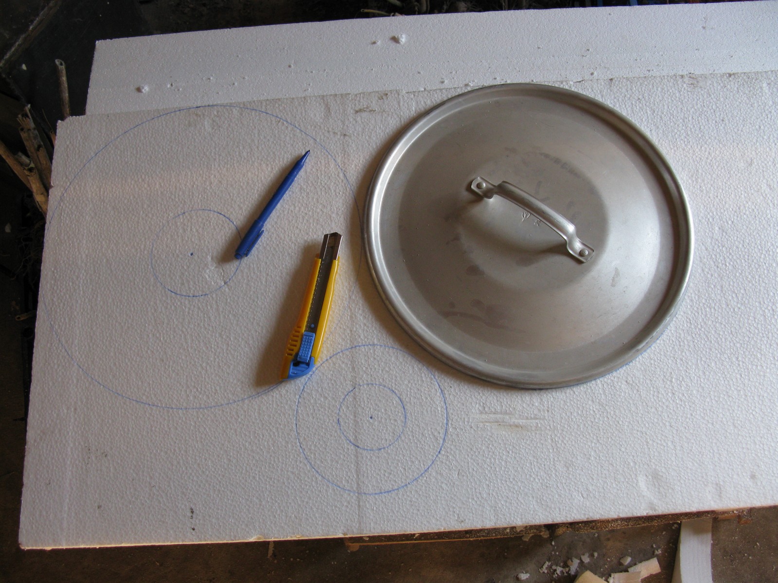

    Ищем что то круглое большое что бы влазило в колесо (у меня была крышка) , делаем два круга, и еще один маленький он нужен для упора в диск (там где прикручиваются болты)
    Далее кладем инструмент и обрисовываем
    все , берем лобзик и аккуратненько не спеша выпиливаем

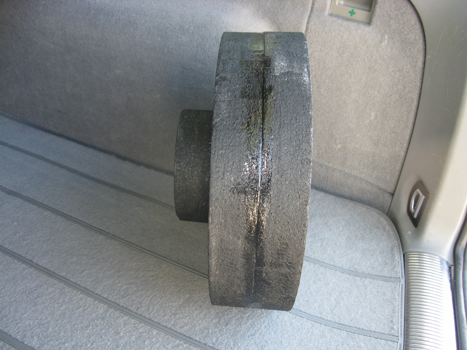

    Окрашивать нужно масляной краской , ( балончик разедает, так как он нитро ) , после окраски для более реалистичного штатного вида можно протереть чуть-чуть губкой чтобы было видно пенопласт,
    все работа закончена , ,

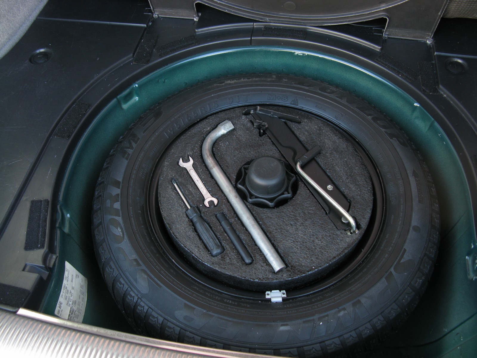

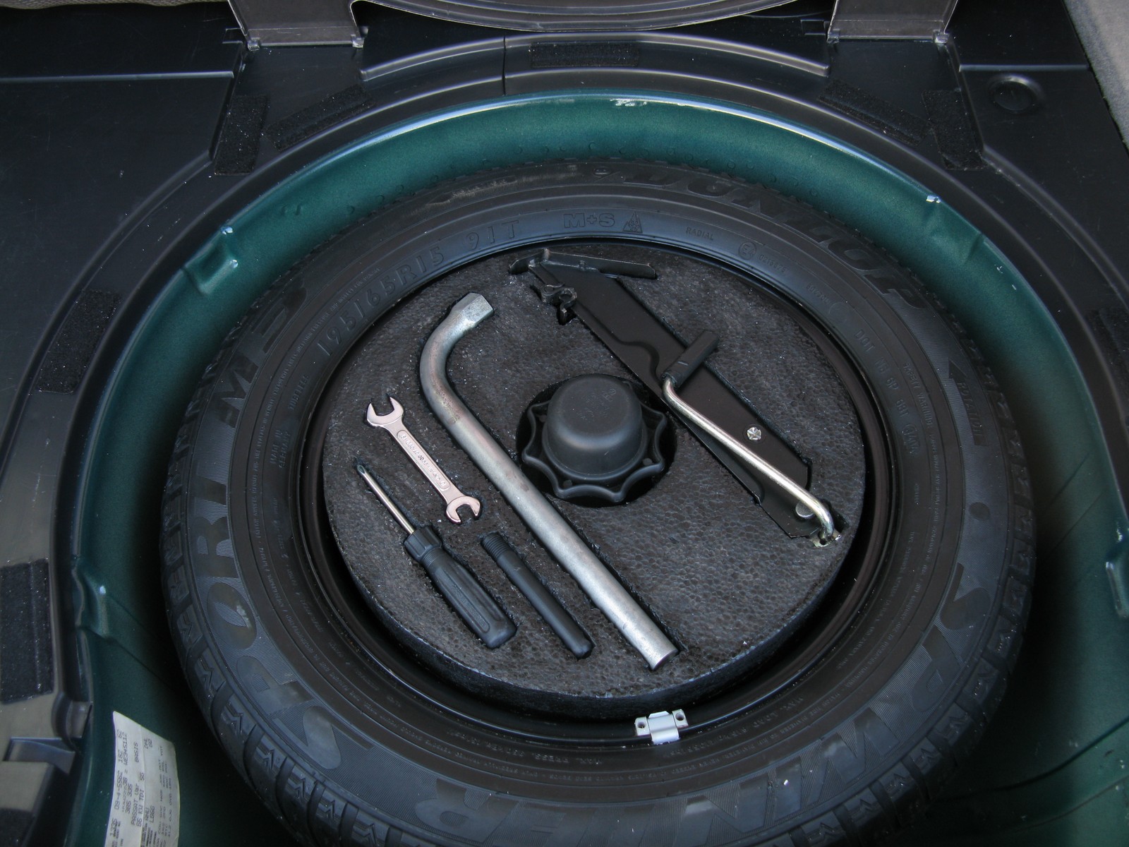

    Всё , все посторонние звуки уничтожены , а самое главное на душе приятно все уложено штатно!
    спасибо за внимание , apacer25

    apacer25,
    Блин голь на выдумки хитра
    Прям эстет! Клево получилось,молодец!
    RRv @ fuck fuel economyToyota Camry 3.5 V6 AT (277 л.с.)-сгнила
    Зачет! Офигенно вышло, я тоже так хочу Все и сразу в одном месте, а то постоянно штатный мешок черный разворачивать надо, чтобы достать отвертку

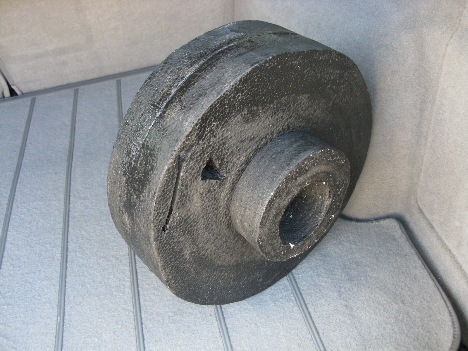

    apacer25, А как толщина пенопласта у тебя? Изначальная, из которой ты вырезал дырки под предметы?
    Блин, реально летом заморочусь
    Golf Аватар для apacer25
    18.07.2009
    Украина Луцк
    843
    Получено: 37
    Отправлено: 6
    СОри не написал толщина каждого круга 5 см, плотность пенопласта 35

    А что ха крышка закрывает запаску? Это в сараях штатно?
    23.11.2009
    Питер
    22,236
    Получено: 3,845
    Отправлено: 86
    Да. В сараях штатно идет.

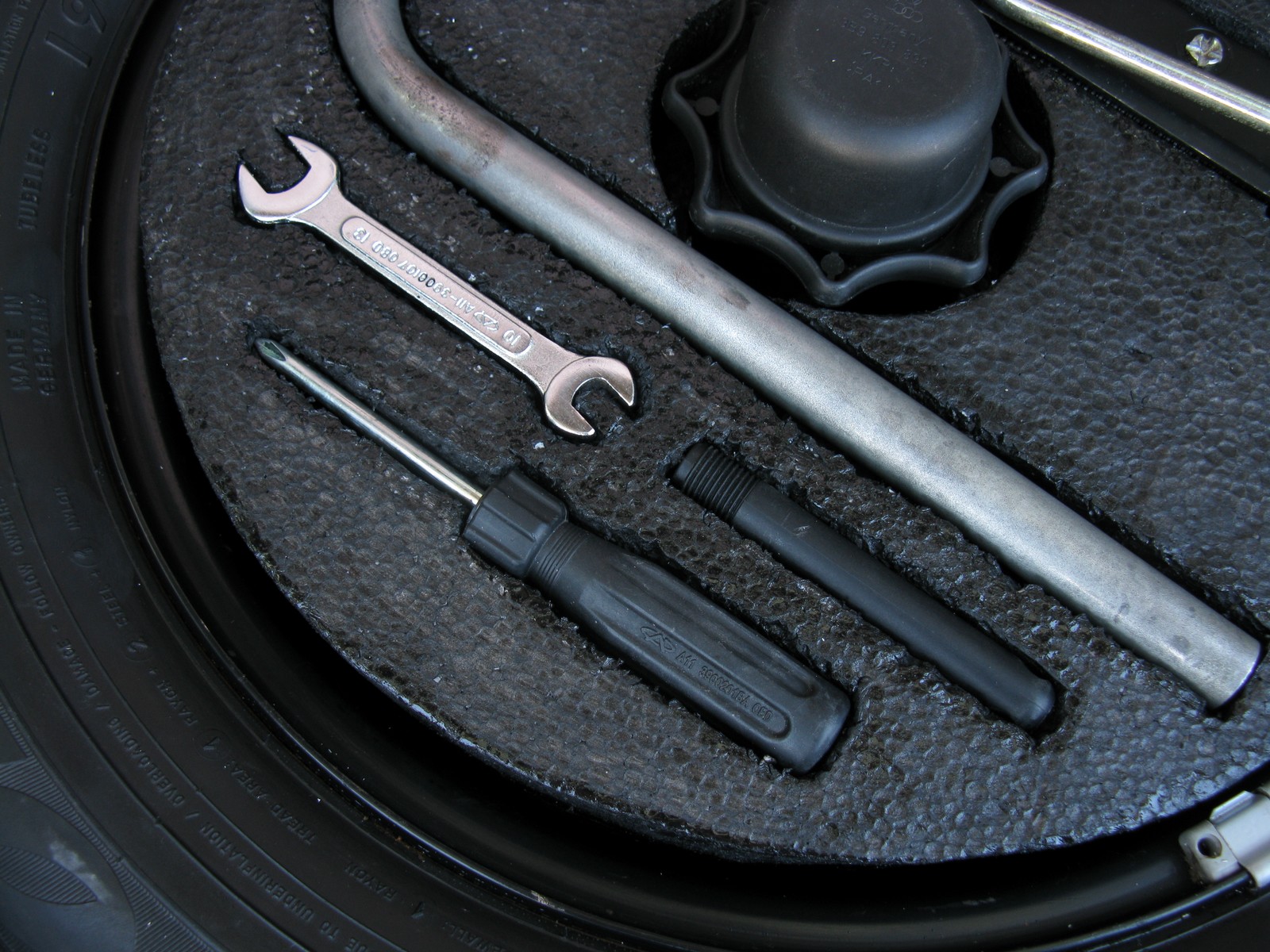

    Цитата Сообщение от apacer25 Посмотреть сообщение
    все уложено штатно!
    Вопрос конечно не по теме, мне немного стыдно, но все же здесь смогут мне на него ответить. Меня интересует деталь в виде рукоятки с резьбой, расположена между отверткой и балонником? Извиняюсь за неграмотность еще раз, что это и что ей делать?
    Passat Аватар для Xameleon
    25.05.2009
    Россия, Красноярск
    1,222
    Получено: 23
    Andrey240, это направляющая шпилька, точнее их должно быть две кажется, вкручивается в с ступицу чтобы удобнее было литьё надевать а не ловить болтами дырки )

    когда запаску ставишь,предварительно вкручиваешь в резьбу вместо болта и одеваешь колесо.и все болты идут как по маслу.а потом просто выкручиваешь,и закручиваешь штатный болт.очень удобно!на новой авто тоже такая фишка стоит.если надо,сфоткаю.

    Я думаю, что это- направляющая для установки колеса

    Andrey240, Специальная трубка, которая вкручивается вместо болта перед одеванием колеса для облегчения последующего попадания остальных болтов

    У меня весь этот инструмент лежит закрепленным резиновым жгутом в чехле в левом отделении багажника за крышкой на специальной пластиковой подставке. А на этом месте всякая мелочь: трос, перчатки, коробки с битами и т.п. Считаю неэффективным такое использование этого места. ИМХО. А так сделано здорово! Просто супер!
    PASSAT B5+ 1.8Т Variant 2003г. AWT. ПРОДАН. Теперь на "GEELY EMGRAND FE-1".
    30.03.2010
    Карелия
    159
    Ну да сделано здорово, респект изготовителю, хотя без пенопласта туда можно больше запихнуть, хоть и будет не так эстетично, зато практично.
