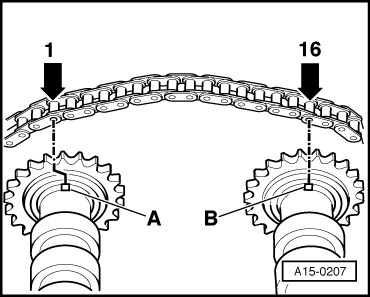

    Всем доброго вечера! После замены ГБЦ авто стало тупить. После осмотра оказалось что метки ГРМ выставлены как надо. Метки выпускного распредвала совпадают, а метка на звездочке впускного ушла на 3-4 мм вправо. Роликов между метками 16. Почему метка впускного распредвала не на месте?

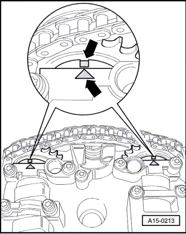

    Цепь по отношению к меткам должна стоять так
    А метки РВ и крышек должны совпадать
