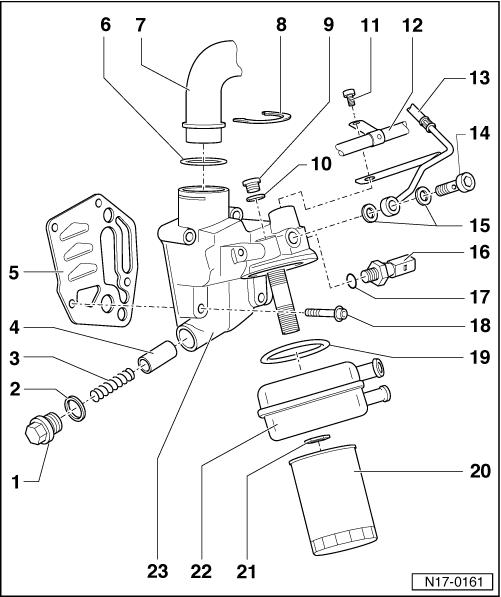

NoiseAttack, знаю то что он не дает всему маслу в поддон стекать,но мне замена помогла,потому что мой был вывернут,а вообще я гдето видел тему с отчетом по замене этого клапана

0а где он на етой фотке

0NoiseAttack, его может и менять не надо на новый,у меня старый клапан был рабочий,просто он выкрутился

0Ребят помогите найти данный клапан на моей машине AWT
23 - Держатель масляного насоса
с редукционным клапаном, около 4 бар
с запрессованным обратным запорным клапаном
это получается мне надо целиком менять ?WV Passat B5+ AWT 1.8T Механика TrendLine 2001г
