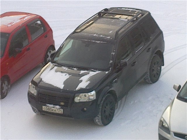

    все пучком сегодня -29 завелась с первого раза без предварительного прогрева вебастой, прогревается быстрей пассата 1,8T, охрененный авто
    вот он под окнами мерзнет:
    купил сдвоенный оконечный глушитель от бензиновой версии, потеплеет буду ставить.))
