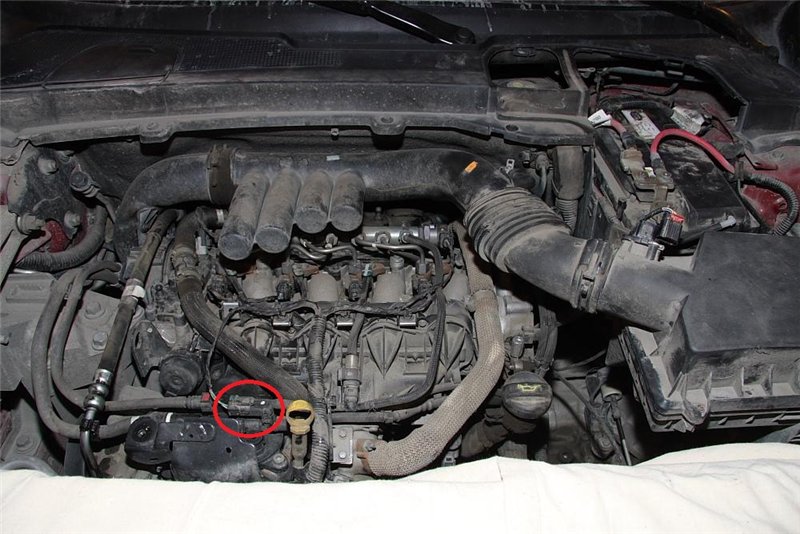

  17. #737
    Пусть посмотрят разъем датчика температуры топлива. Он расположен впереди сверху, сразу под плитой
  18. #738
    18.10.2010
    Живу в Оживляющем гараже
    14,793
    Получено: 1,657
    Отправлено: 974
    под какой плитой?
  19. #739
    Под верхним кожухом двигателя
    На фото - обведен красным
