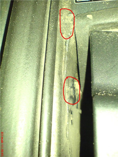

    Вот что нашли при осмотре: неродное левое крыло, правое крыло родное но крашенное и шпаклеванное. Правый лонжерон спереди преварен к телевизору (не знаю как правелно называется, пока) не родным сварным швом (но аккуратно), еще справо нескольно сварных точек полуавтомата. Видемо был справо несильный удар. Подушки наместе! Не понятно почему замененно левое крыло. Из ямы все пролезли, снизу ничего подозрительного по кузову не нашли. На правом нижнем рычаге порван пыльник на шаровой и видно прям недавно порвался пыльник на гранате наружней, но шрус не хрустит. Левый шрус при определенном положении руля иногда похрустывает (будем менять). Пока только положительные имоции!!
    Из минусов: Кассетная магнитолла, один комплект резины всесезонной еще забугровская, на водительском сидении взади порван кормашек.
    И самый главный минус машину тянет вправо прилично, будем разбираться с вашей надеюсь помощью!!! Пока в этой машине не бум бум.

    Больше всего вызывает опасение вот это:
    Как бы оно не было связано вот с этим:
    При несильных ударах обычно лонжероны не переваривают.
    В любом случае, время покажет, что это за аппарат. Удачи.

    Вот сегодня попытался сфоткать места сварки которые видны сверху.
    На болтиках крыльев краска покоцана, резинка коротковата че то (думаю так не должно быть) и сварной шов.
    Две сварные точки полуавтомата, и че то непонятное в уголке.
    Куда лучше эту тему перекинуть, чтобы в тему попасть??
    Спасибо, буду подкрылки снимать и все осматривать, надеюсь на лучшее.
    Ну это еще не 100%, сфоткаю нормально подозрительный шов и потом оцените! Может и заводской шов там. Сами лонжероны по все длине целые, даже подозрений ни каких нет!

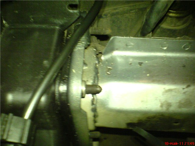

    Вот сегодня менял масло и заодно лонжеров сфоткал в месте сварки флянца с телевизом
    PASSAT Variant (3B6), 2002 г. , 1.9 TDI, AVF, 6МКПП, WVWZZZ3BZ2E388780
