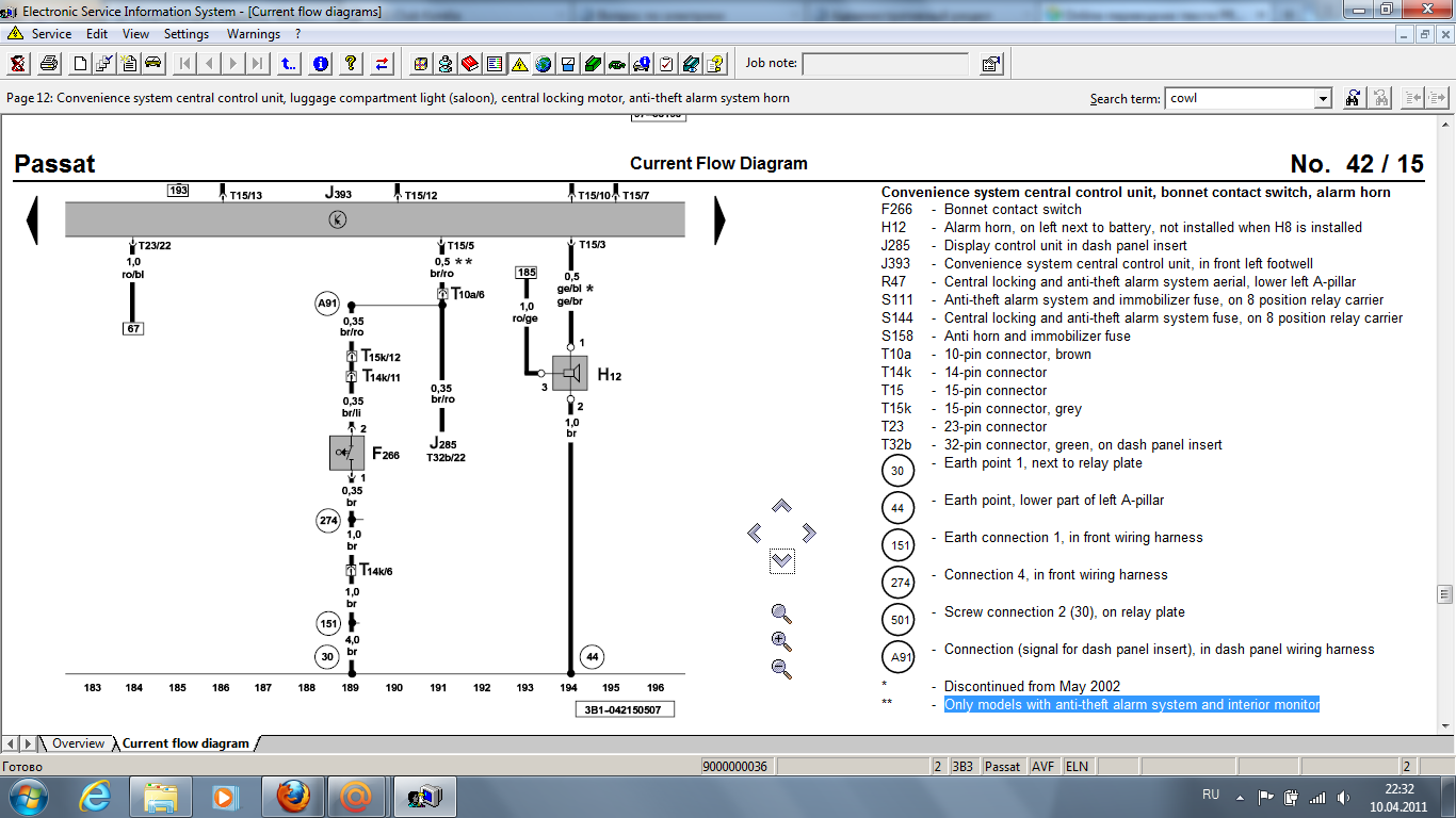

    тогда прозванивай цепь к БК
    http://s43.radikal.ru/i101/1104/4f/7c9c2fb761e8.png

    Что то ссылка не открывается?
    открыл, но блин я по английски не понимаю, Может есть по русски или хотя бы по немецки?

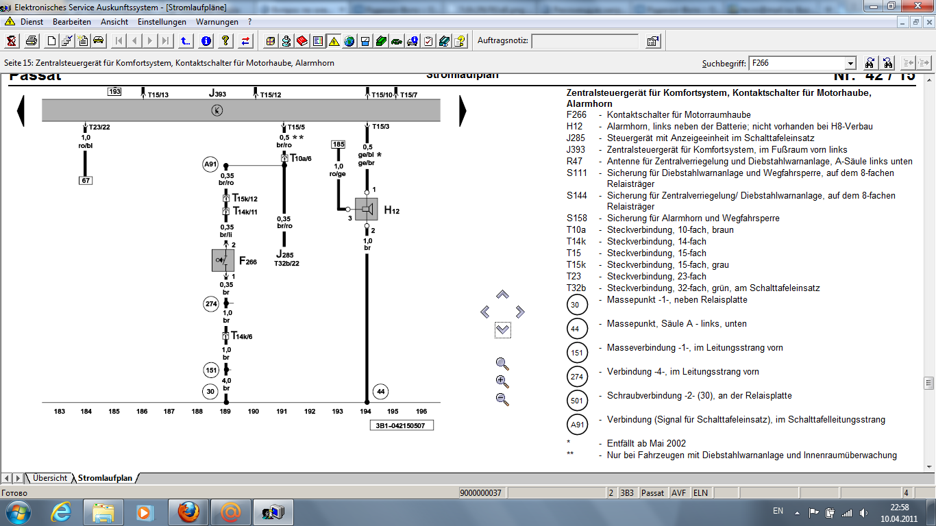

    тогда так
    тебе нужен F266

    извиняюсь, но я не совсем в этой схеме разобрался. Если открою такой ящичик около лобового стекла с права то там я смогу найти тот провод который идёт к микрику? как я понял он должен быть корич.??

    тогда так
    http://s44.radikal.ru/i105/1104/08/499ffa1834b0.png
    на русском нет, извини
    и на кой черт ты полезешь в блок управления двигателем? Разве только лишь транзит какой там проходить будет.
    один из проводов коричневый, но он по логике немцев должен соединяться с массой. А вот br/ro или br/li вполне реально найти.

    А куда тогда лезти? Я понятия не имею как провода проложены, поэтому и попросил схему, но на той что дали не понятно где провода проходят. Цвета проводов эт понятно. Знать бы где прозвонить можно? А по логике немцев масса это чёрный должен быть. Сам на фирме работаю, мы собираем различные кобеля.
    ответ неверный массовое соединение выполнено коричневым проводом. Посмотри любую подкапотную массу, например возле бачка ОЖ. Там под гайку собрано несколько проводов коричневого цвета без каких либо полосок других цветов.
    так на разъем блока комфорта и должно придти. Я так понял из выложенной схемы.
