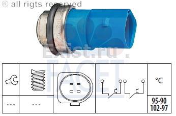

    Добрый день всем. Кто подскажет, как я понял вентилятор (не муфта) срабатывает от ДТОЖ. Так вот этот вентилятор при вкл зажигания уже начинает выть. У меня стоял синий ДТОЖ, поменял на зеленый. Не решило проблему. Где копать ?
    VW Passat 1.8T(AWM) Tiptro(EZS) 2002
    нет. электровентилятор управляется термореле, стоящим в патрубке на выходе из основного радиатора https://passatworld.ru/showthread.ph...=1#post3291285. внешне похоже на ДТОЖ, но это не он...
    если проблем с давлением в климатической установке нет и исправен F129 - первым делом проверять нужно термореле.

    Мда, а я то вместо него засунул ДТОЖ ) Хорошо не выкинул )

    ...не ты первый, скажу справедливости ради
