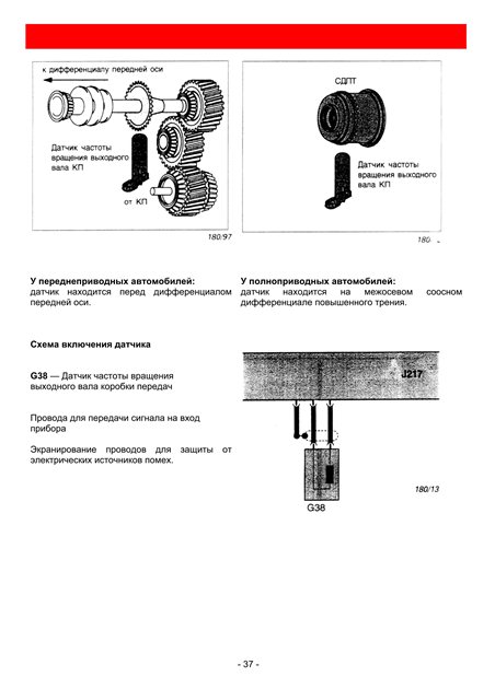

    Drakish, давай выясним, что за коробка сейчас стоит. Сфоткай шильду зеленую снизу и сюда выложи.
    По логу: ЭБУ не видит сигнала от датчика частоты вращения выходного вала.
    И постарайся найти для теста заведомо исправный блок J217 (он же "мозги") с номером 8D0 927 156 DE.

    Такс да я тоже смотрел лог скорость 0 показывает, хотя на спидометре скорость показывает, но это наверно другая скорость, как я понимаю датчик скорости стоит на корпусе коробки, а датчик выходного вала внутри. Если ЭБУ не видит, возможно проблемы в ЭБУ или проводке от этого датчика до блока? Потому что 1 раз когда ставили коробку эту с зф мастера, так же скорость выходного вала была 0, поэтому я говорил мастеру чтобы проверил этот датчик, он сказал что все ок в нем. Хотя у него были сомнения тот ли этот датчик или нет, говорил они бывают 2х видов. И может коробка сваливаться в аварийку из за того что не видит этот датчик?
    точно. Проверяй проводку и сам блок подменный ищи.
    Этот датчик 0501 314 432 Speed Sensor на всех 5HP19FL одинаковый, различаются датчики input speed sensor.

    посмотри сам. Датчик стоит на выходе коробки, если машина поехала - должен быть сигнал.

    Нужно проверить проводку между блоком управления и коробкой!
    По ссылке есть схемка https://passatworld.ru/showthread.php?t=164023&page=2
    Это самая замечательная схема для тестирования проводки по коробке.
    Итак...
    1. отсоединяем круглый разъем от коробки.
    2. добираемся до блока управления коробкой и отсоединяем от него разъем.
    3. начинаем прозванивать провода при помощи мультиметра
    - переводим мультиметр в режим "диод" в этом режиме при замыкании щупов он пищит
    - прислоняем надежно один из щупов к первому контакту на разъеме ЭБУ
    - начинаем последовательно прислонять второй щуп к каждому контакту на разъеме коробки (проверяем на всякий случай на замыкание)
    - после обнаружения пары контактов на которых имеется сигнал, проверяем по схеме - правильное ли соответствие, записываем результаты
    - проводим процедуру последовательно со всеми контактами разъема ЭБУ
    - при обнаружени соединений проводов, не предусмотренных схемой необходимо устранить замыкание
    - все провода по схеме должны прозваниваться правильно (сам пользовался этой схемой)
    В этом тестировании очень важно обратить внимание на контакты "Output Sensor" - это и есть искомый датчик.
    Когда будет проведена проверка всех контактов, можно проверить сопротивления датчиков и соленоидов по жтой же схеме. У меня датчик выдавал какие-то безумные показания и был заменен, но ничего не изменилось. Если будет желание - могу прислать свой старый датчик.

    Она поехала!!!! После всех мучений проблема найдена!!!
    При удаленной помощи ilyuhich, после прозвонки проводки, обнаружил не контакт 2х проводов идущих именно на датчик скорости выходных оборотов!
    На следующий день причина была найдена.
    Уроды на 1 сервисе обрезали всю проводку, и все было залеплено изолента, и 2 этих провода соединены между собой.
