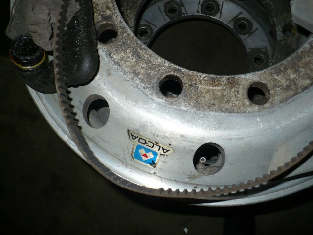

    AlexS9744, у тебя клапана пьяные... ты их в баре брал?
    Бензин такой
    Эт, благо дело, не моё . А говорил я человеку: "поменяй ремень ГРМ сразу после покупки машины". Но ведь нет же, "поездит еще"... Ну, вот и поездило
    Вот причина
