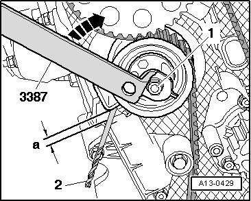

    Всем здравствуйте. Разобрал свой двигатель AWM для замены роликов, ремня, натяжителя, и гидротолкателя системы грм. При сборке столкнулся с следующим - не могу разобраться в какой момент вытягивается стопорная пластина с гидронатяжителя, и где выставляется зазор в 6 мм. (между штоком гидронатяжителя и площадкой ролика или корпусом гидронатяжителя и площадкой ролика). Если кто сможет помочь буду очень благодарен. Опишите вкратце процедуру натяжки, естественно избегая описание совмещения меток.

    Так понятнее?
    – С помощью сверла -2- проверить зазор -a- между натяжным рычагом и корпусом натяжного устройства.
    Номинальная величина -a-: 6...10 мм
    Если величина -a- не достигнута:
    – Ослабить зубчатый ремень → Глава и вновь натянуть его → Глава.

    Спасибо за ответы, но всетаки не понятно, когда вытаскивать стопорную платину с гидронатяжителя до выставления зазора или после. Возможно вам покажется что я тугой но не могу догнать, возможно прояснится в голове после процедуры натяжки. Еще раз спасибо.

    Выставить зазор,затянуть гайку,вытащить стопорную пластину ,провернуть ремень и проверить зазор.

    Какой зазор он должен проверить после удаления чеки?Поршень упрется в пластину без зазора.

    Кстати, тоже возник такой вопрос...
    Когда сувать сверло 8 мм? До вытаскивания чеки или после?

    Black_ranger, после.
    Сначала выставляешь зазор и затягиваешь ролик, а после уже можно вынимать чеку
    А почему по Елса сначала стопор, а потом выставляешь зазор и затягиваешь гайку
    А зачем тогда стопор, если зазор можно выставить без чеки? И как у тебя будет работать гидронатяжитель, если шток вылезет до конца+ зазор 8мм до пластины ролика?

    TurboKoT, это как. В ELSA по русски написано: нятягиваешь до упора, вынимаешь чеку и постепенно ослабляешь, до образования нужного промежутка 8 мм. А стопор нужен, что бы без ремня он не вылез на всю длину и не запихивать его обратно 5 мин.
