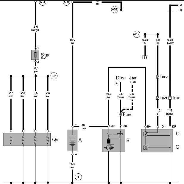

    Кстати! Тут вот чего еще вспомнил в момент когда всё произошло был подключен ноут с VAGCom и шло снятие логов по двигателю .... может это как-то завязано??? Щас в схемах нашел схемку Диагностический разъем, лампы генератора и комбинации приборов ... пока разбираюсь
    Други! Подскажите плз по схеме:
    Куда идет провод от контакта DF?
