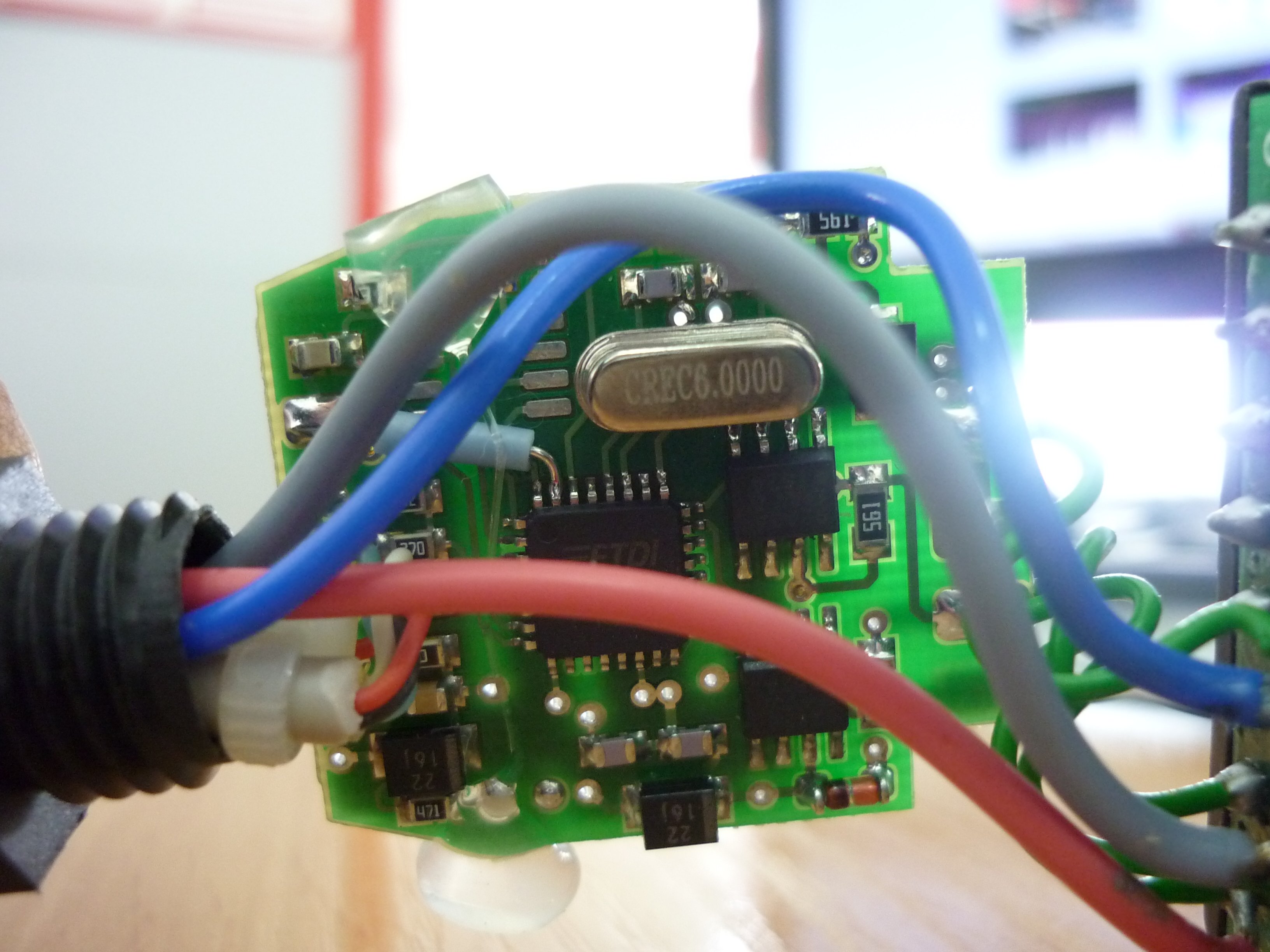

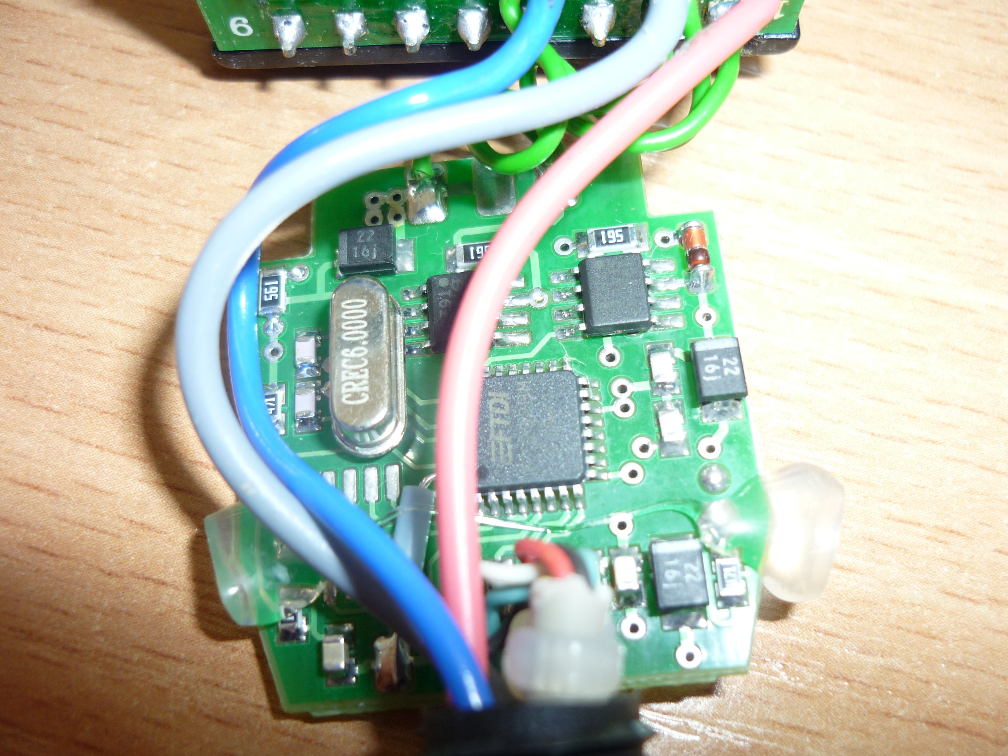

    Это такая программа в Винде. Находится в папке с коммуникациями. При подключенном к машине шнурке и поданом питании в ней можно открыть КОМ-порт, на который сел шнурок и понажимать на клавиатуре кнопки. Коды кнопок отправляются в ком порт и из него возвращаются на экран. Если нажав на клавиатуре букву "А" мы на экране тоже видим "А", то эхо есть, шнурок относительно работает и можно начать выяснять чего не так с машиной. Или драйвером. Сфоткай плату шнурка, так чтобы были видны микросхемы. Или сам посмотри: на многоножковой микросхеме какие есть буквы FT232 или PL?

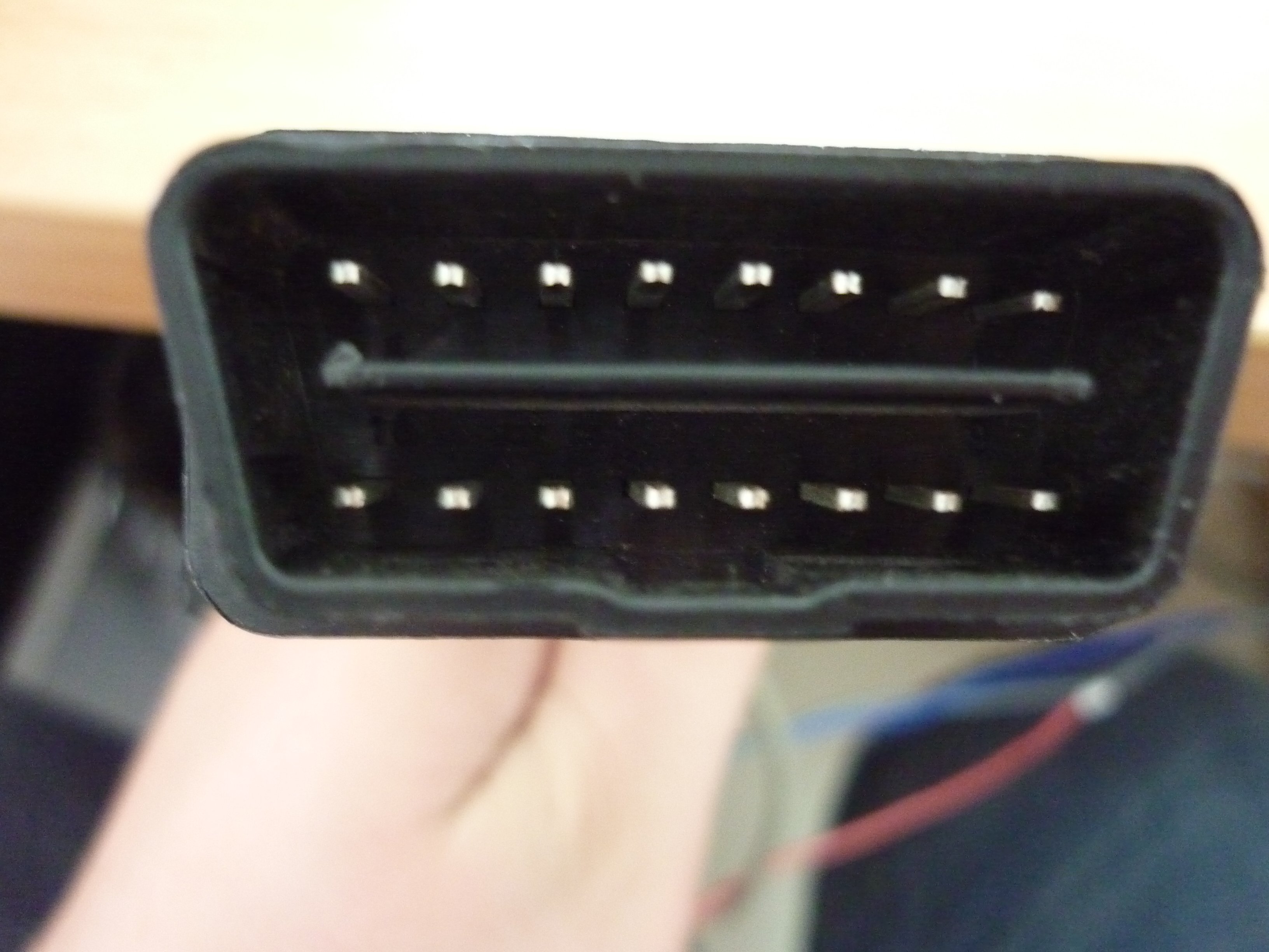

    04.03.2010
    Ульяновск
    Привет, у меня та же история была, в один прекрасный момент перестал видеть контроллеры... Решил проблему разбором колодки и заменой контакта. Контакт К-Line был сломан, из за этого и не видел контроллеры. Так что посмотри за одно и этот вариант.

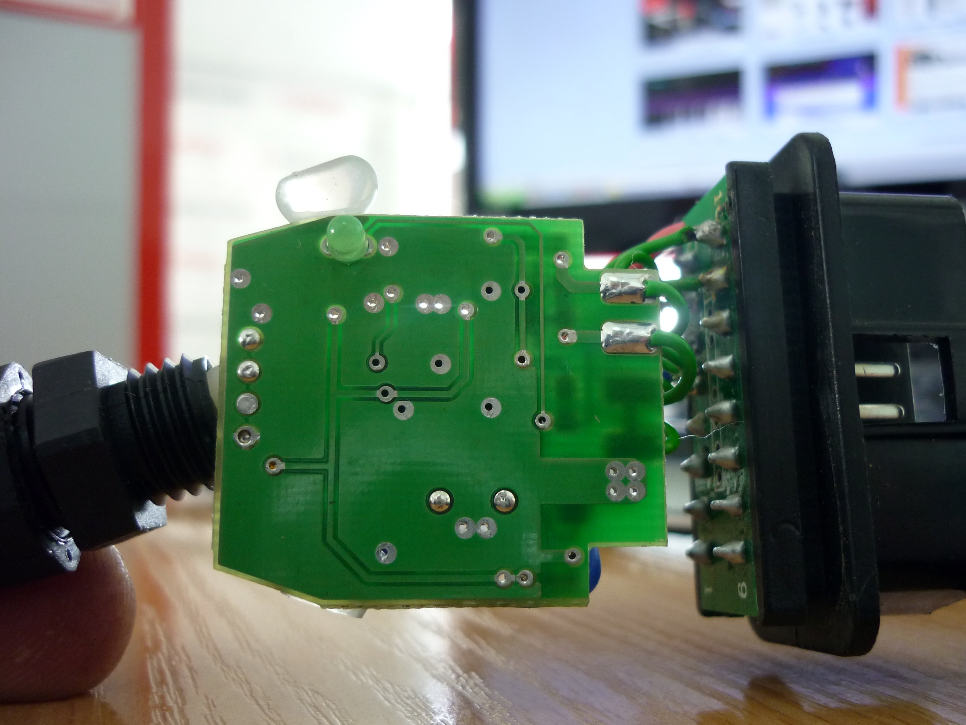

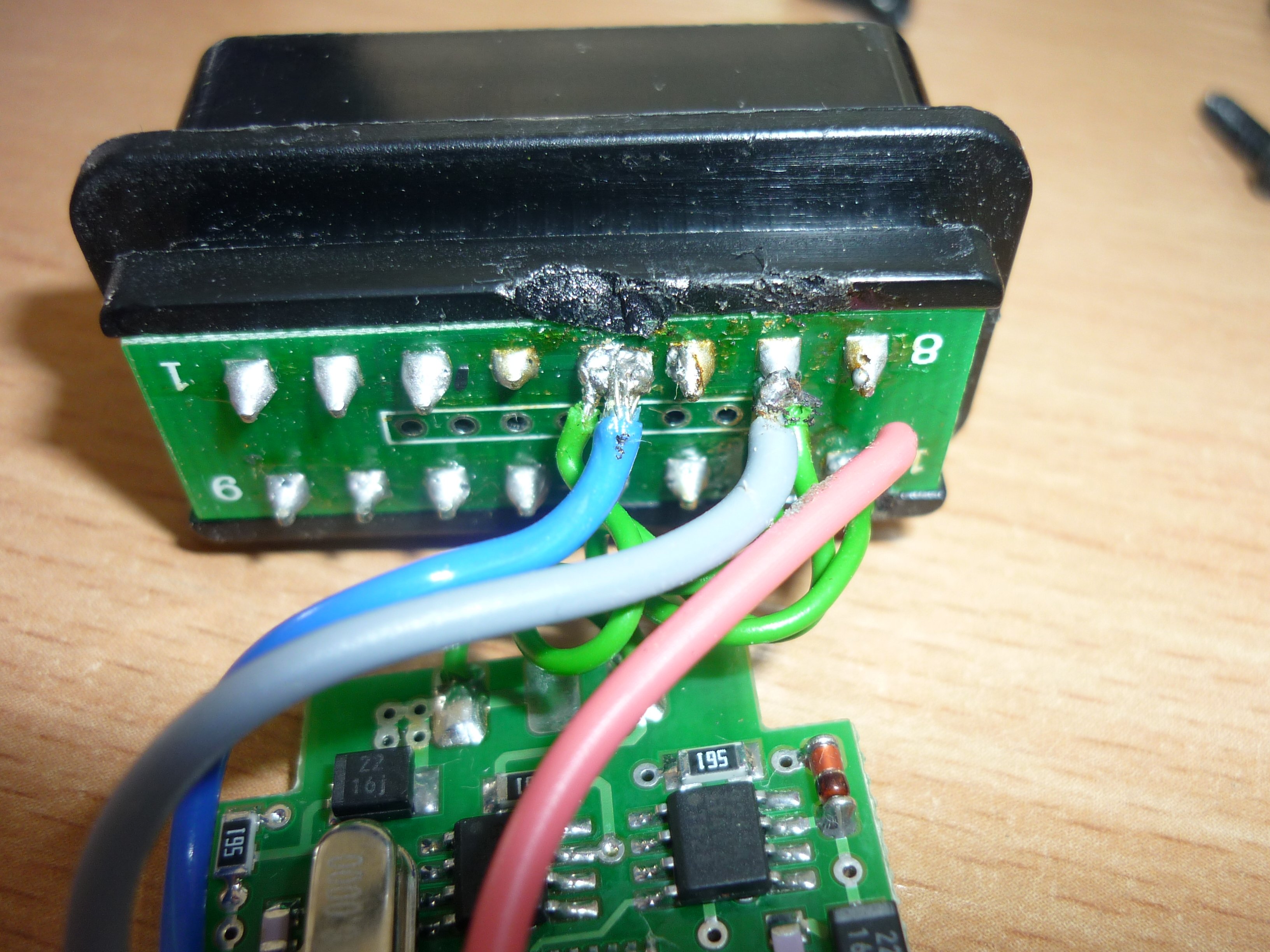

    Цитата Сообщение от NoiseAttack Посмотреть сообщение
    ... тут были картинки...
    ну как бы обычный FT232... Когда диагностику делаешь, машина заведена?

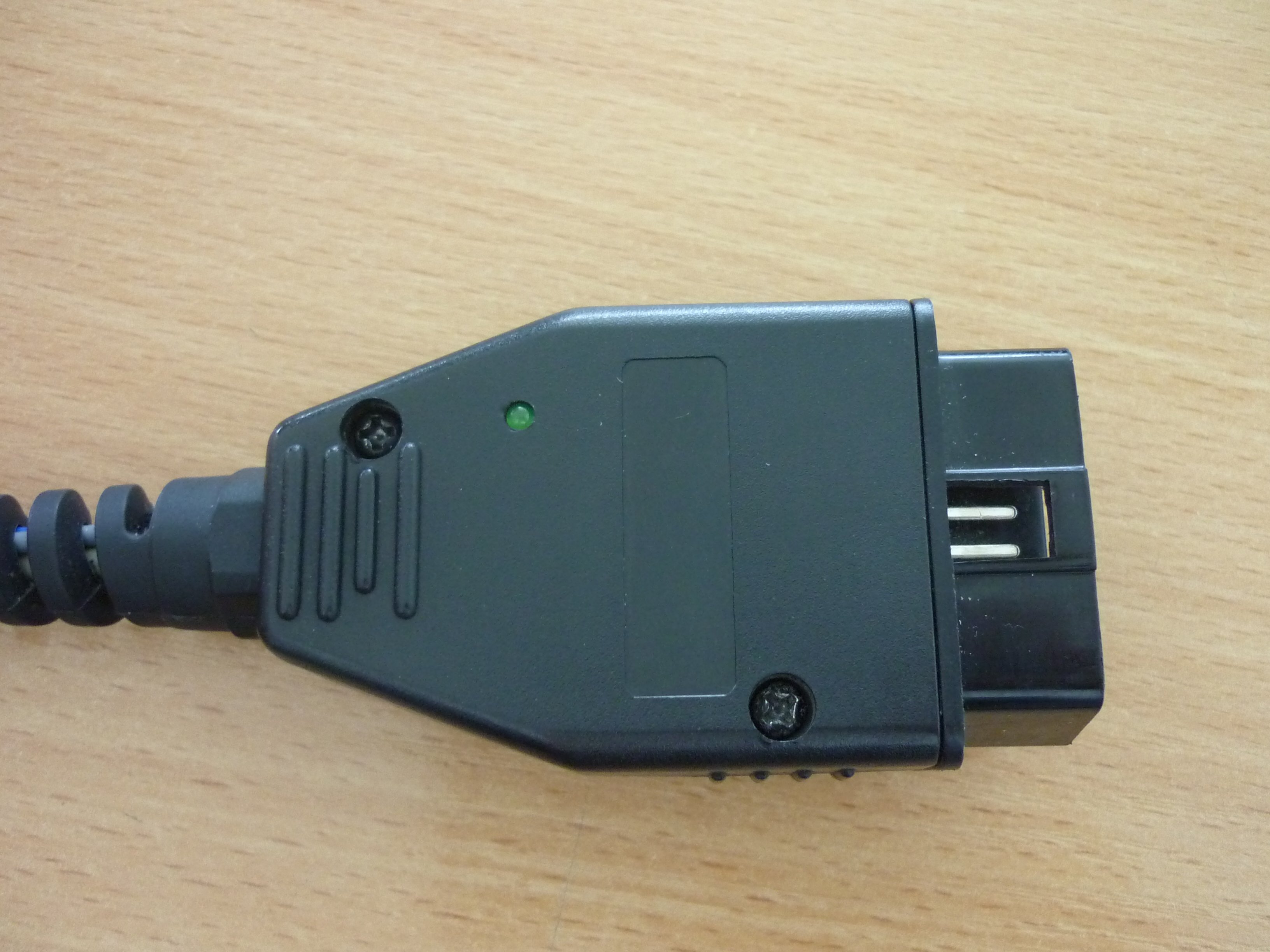

    Цитата Сообщение от Slog Посмотреть сообщение
    Светодиод на разъеме OBD-II горит? значит питание есть и предохранители ни при чем.
    "Другую" машину этот набор (шнурок+ноут) тестируют?
    да другую тестировали,
    светодиод не горел на кабеле который[COLOR="Green"]
    АУУ отзовитесь кто знает куда лезть и смотреть
    WV Passat B5+ AWT 1.8T Механика TrendLine 2001г
