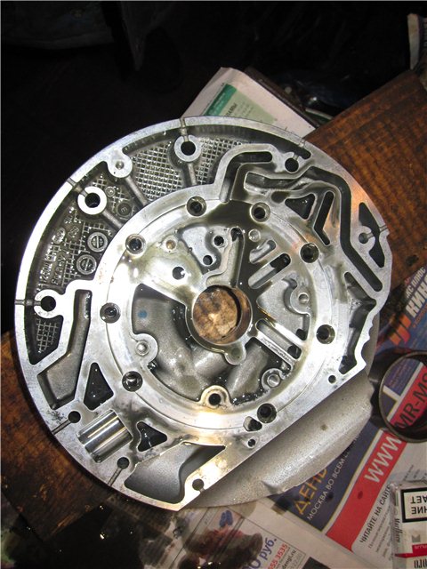

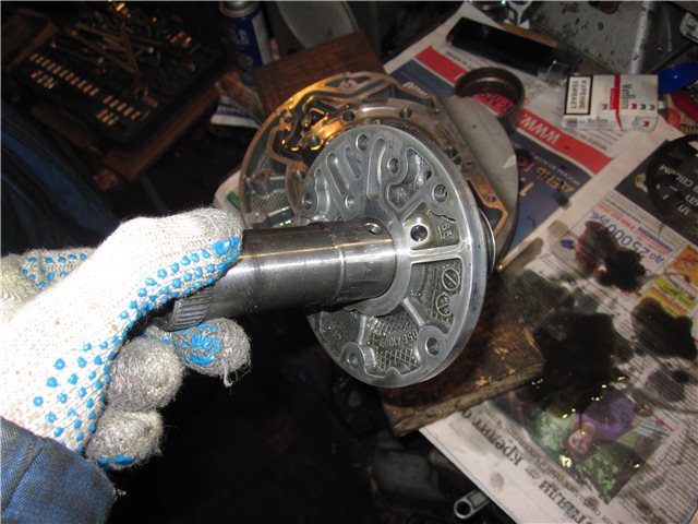

    Дмитрий, только цилиндр С связан напрямую с каналом подачи в суппорте насоса. Давление на все остальные (A,B,E и блокировка) идет через "бутерброд" из ступицы вала реактора, суппорта насоса и его промежуточной пластины. Похоже, что падение давления в нем. Вот ступица с валом
    и сам суппорт, в который вал вставляется.
