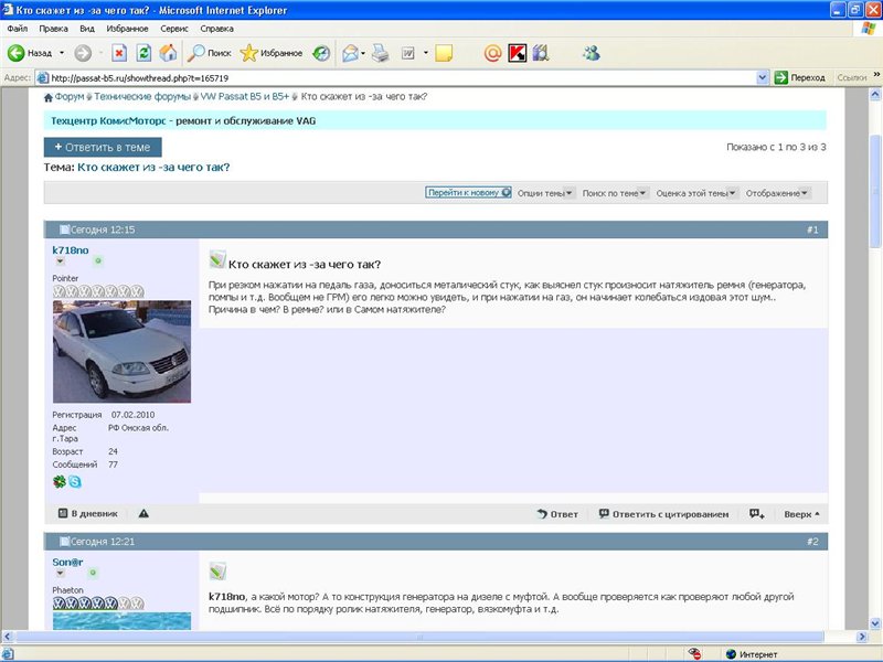

    При резком нажатии на педаль газа, доноситься металический стук, как выяснел стук произносит натяжитель ремня (генератора, помпы и т.д. Вообщем не ГРМ) его легко можно увидеть, и при нажатии на газ, он начинает колебаться издовая этот шум.. Причина в чем? В ремне? или в Самом натяжителе?

    k718no, а какой мотор? А то конструкция генератора на дизеле с муфтой. А вообще проверяется как проверяют любой другой подшипник. Всё по порядку ролик натяжителя, генератор, вязкомуфта и т.д.

    Машина в подписке!! AWT 2001 год
    Гикнул натяжитель. Если на генераторе стоит обгонная муфта, то значит гикнула и она.

    где ее можно посмотреть? как узнать что есть?
